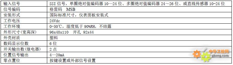

* SSI 信号连接,6 位高亮度数码显示;
* 绝对值位置4—20mA 输出,2 点预设位置开关;
* 绝对位置的长度、高度、角度测量,闸门开度控制;
* 码值当量设置,或多圈每圈长度设置;
* 非线性多段设置,弧形闸门高度换算,卷料叠层计算;
* 零点置位功能,方向设置功能;
* 闸门开度仪、阀门开度仪、液压油缸行程、提升机吊车定位、行车天
车定位、炼钢氧枪定位、转炉定位、自动仓储、造纸纺织卷料定长等
