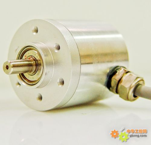

GI40标准工业等级增量型编码器
订货型号:GI40-011K1R65N-1000
* 全金属外壳,双轴承结构,无螺丝一次机压密封,高防护等级
* 5~30V超宽工作电压
* 三相六通道兼容NPN PNP,适用所有PLC和变频器
* 电源极性保护,短路保护,接错线也不会造成编码器损坏
* 含反向抗干扰信号,信号可稳定远传
* 夹紧法兰,欧洲标准工业等级
特性参数:
工作电压: 5~30Vdc
消耗电流: <50mA
输出方式: 5-24V推挽信号输出(兼容NPN和PNP)
输出信号: A+ B+ Z+/A- B- Z-
线性分辨率: 1000
最高频率: 80KHz
工作温度: -25~70℃
防护等级: IP65
振动冲击: 10g,10~1000Hz;100g,6ms
允许转速: 5000转/分
连接电缆: 1米屏蔽电缆侧出
轴负荷(N) 径向60/轴向40
