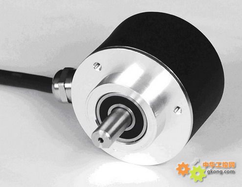

* 单圈绝对值数字码盘
* 12位4096线分辨率(1024线,360线,180线可订货)
* 宽工作电压范围, 10~30Vdc或5Vdc,极性保护
* 宽工作温度范围,-25--85℃;储存温度: -40--100℃
* 并行推挽输出,可自选基准电压值,直接连接各种设备
* 自带核心运算芯片,可置位
* 夹紧法兰、同步法兰或盲孔轴套,国际标准型外形,其他外形可选
特性参数
工作电压:
10~30Vdc 极性保护
消耗电流:
40mA(24Vdc);80mA(12Vdc)空载
输出信号:
并行推挽输出型 高电平有效(并行输出电压值可灵活设定)
输出代码:
格雷码  (或格雷余码); CW或CCW可选
输入信号:
KVCC并行输出基准电压,输出压降<2V
分 辨 率:
<12位,最高4096线 (订货选择)
准 确 度:
重复性±2bit(实际精度与安装精度、轴同心度有关)
工作温度:
-25~75℃
储存温度:
-40~100℃
防护等级:
IP65
振动冲击:
10g,10~2000Hz;100g,6ms
允许转速:
2400转/分
连接电缆:
1米电缆径向侧出(其余形式可订货)
外形特征:
金属密封外壳,密封双轴承结构;尺寸见附图
