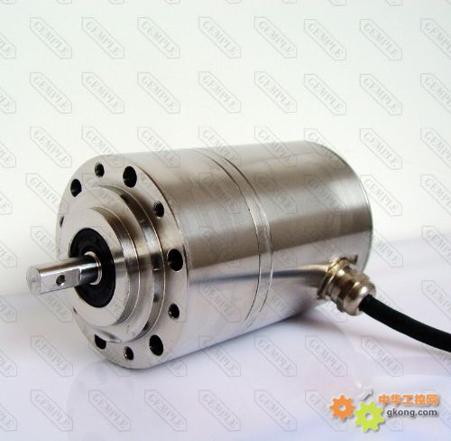

HV78MX多圈绝对值编码器
产品名称:
HV78MX多圈绝对值编码器
型  号:
价  格:
GEMPLE
HV78MX多圈绝对值编码器,特殊迷宫式设计,高IP等级,可完全浸没在水下、油脂下工作
钟表式齿轮组,绝对值真多圈编码器,断电记忆,无电池、无计数设计
4~20mA、SSI、RS485、Modbus、CANopen 各种信号输出
每圈达4096分辨率,连续4096圈量程
钟表式齿轮组绝对值真多圈
 *特殊迷宫式防水设计,可直接高压水枪冲洗
* 适用于严酷工作环境,坚固耐用,
* 坚固耐用的不锈钢外壳,6mm壳体厚度
* 多转轴轴承结构,承受更大冲击振动
* 工业等级设计,电磁兼容EMC优于二级
特性参数
工作电压: 10…30Vdc(RS485可定制5Vdc)
消耗电流: 40mA~150mA (具体按各型号)
输出信号: 4~20mA、SSI、RS485、Modbus、Canopen  各种信号输出
分 辨 率: 4096线/圈
测量圈数: 4096圈
重复精度: 重复性±2BIT(实际精度与安装精度、轴同心度有关)
工作温度: -25~80℃(-40°可定制)
储存温度: -40~80℃
防护等级: 高于IP67
振动冲击: 20g,10~2000Hz;100g,6ms
允许转速: 并行1600转/分;4-20 mA &RS485 2000转/分;其余2400转/分
连接电缆: 1米屏蔽电缆径向侧出(其余形式可订货)
外形尺寸
 信号特征
4~20mA: 智能化Easypro设定,应用圈数、方向、4mA对应、20mA对应可智能化设定,参阅Easypro介绍
SSI: 25位时钟同步数据串联信号,格雷码。时钟、数据各按RS422接口,参阅SSI信号介绍
RS485: 总线型自由协议,可多地址设定,总线问答式通讯,参阅RS485信号介绍
Modbus: 国际标准Modbus RTU 协议(GB/Z 19582),地址问答式通讯,参阅Modbus RTU介绍
CANopen: CAN总线,符合CiA DS301及DS406编码器专用协议,支持NMT节点保护或心跳报文,多主冗余
