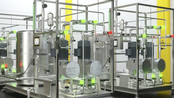

  医药或生化试剂生产的挑战在于在产品上市后尽可能快速的大规模生产。试剂的模块化生产反应器是设备制造商所采用的解决方案。单独的模块被称为滑橇设备,通常仅安装在试剂生产商场地的生产装置上。优势:滑橇可以并行生产和测试,然后再作为成品在制造商场地投入运行。总之,模块化装置可以比一体式装置更快地投入使用。

  凭借多协议技术,这些模块可用于PROFINET、Ethernet/IP或Modbus TCP网络滑橇制造商依赖工业以太网进行快速调试IP67 IO-Link master加快并简化了接线
  使用滑橇缩设备短上市时间
  为了缩短上市时间,无论是在过程技术还是在电压和通信连接方面,滑橇都必须能够快速可靠地连接。凭借高数据密度和灵活性,以太网是该领域的通信标准。利用图尔克多协议技术,滑橇模块可以在任何使用PROFINET、Ethernet/IP或Modbus TCP协议的控制系统上运行,而无需用户干预。整个传感器系统和执行器系统都在模块上进行预接线,并直接连接至IP67 I/O模块,而无需控制柜。与控制柜的单根电缆相比,预制的标准连接器接线要快得多。
  滑橇制造商面临的另一大挑战是在将模块连接至中央控制系统之前对模块进行测试。这样,在试剂生产商处的后续调试便可在非常短的时间内完成。我们的解决方案使用具备IP67防护等级和分布式智能的基于以太网的I/O技术。IO-Link master可将传感器和执行器的信号发送至控制器。
  通过外部FAT快速完成调试
  在进行实际调试前,每个单独滑橇的功能都在生产过程中测试。在该过程中,图尔克I/O模块自行控制滑橇上的组件,而无需连接至控制器。因此,甚至可以对阀门和传感器间的互动进行可靠的离线测试和预配置。整个工厂验收测试可以在装置制造商的场地完成。在终端客户侧(制药或生物医药生产商),则仅需在现场验收测试时对整个装置进行测试。
  传感器到数据湖
  系统支持将数据中央存储在数据湖中。数据无需经过控制系统,即可使用以太网电缆通过并行数据通道直接从I/O模块传输至网络中的IT系统。这通过I/O模块的图尔克多协议标准实现。该标准支持通过Modbus TCP读取数据,而时间至关重要的Ethernet/IP或PROFINET通信则保持不受影响。
