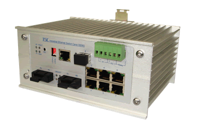

产品名称: TSC Carat5509G系列可网管工业冗余环网交换机
型 号: TSC Carat5509G
价 格:
品 牌:
产品简介
卓越信通TSC Carat5509G系列可网管工业冗余环网交换机是专门为工业化应用设计和制造的通信设备,具有高性能的交换引擎,可提供全线速无阻塞100M转发,可构筑高可靠性的工业冗余环形网络。采用Carat5509G系列构筑的工业冗余光纤环网任何一段通讯通道的故障都将在20ms内被察觉出来,并将启动冗余链路传送数据,让您的自动化系统保持正常工作。Carat5509G具有7个10/100M双绞线端口用于连接终端设备或网段,2个100M光纤端口用于构成主干“Supreme-Ring” 冗余环网连接,并可提供1个千兆上联SFP扩展口。
TSC Carat5509G系列可网管冗余环网工业交换机采用低功耗、无风扇散热电路设计,能避免因使用风扇引起的灰尘,减少了因风扇停转而引起的故障点。IP40级别防护等级,-40℃~+80℃宽工作温度,完善的电路保护和抗电磁干扰,组环设置方式简捷,支持VLAN等二层网管等性能,确保Carat5509G系列在各种恶劣工业环境下长期稳定、可靠、安全使用。
Carat5509G
主要特性
  • 符合IEEE 802.3/802.3u/802.3x/802.1p等以太网标准
  • 可提供1个1000M SFP上联口、2个100M光纤端口和7个10/100M双绞线端口
  • 支持Supreme-Ring环网协议,环网切换时间小于50ms
  • 支持单环、双环冗余网络结构,可扩展环路网络设备数量60台
  • 支持VLAN,VLAN地址表大小为8K
  • 支持端口与MAC地址绑定,MAC地址过滤
  • 支持端口链路聚合(Port Trunk)和端口镜像(Port Mirror)
  • 支持IGMP Snooping组播控制和广播风暴控制
  • 支持IEEE802.1p Class of service服务种类优先级策略
  • 支持Web、Telnet、SNMP等远程管理模式
  • 金属外壳,密封包装,具有良好的散热与防尘性,IP40防护等级
  • 支持工业卡轨和壁挂式以及机架式安装
  • 冗余双直流电源输入(18-36VDC),电源故障时提供继电器报警输出
  • 工作温度范围-40℃~+80℃,工作湿度范围10%~95%(无凝露)
