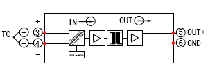

Ô­ÀíʾÒâͼ
°´´ËÔÚд°¿Úä¯ÀÀͼƬ
¶Ë×Ó±àºÅ¼°½ÓÏßͼ
°´´ËÔÚд°¿Úä¯ÀÀͼƬ

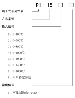

¶©»õ×¢Ã÷
±êÃ÷ÊäÈë¡¢Êä³öÐźŵĴúÂë
Àý£ºÊäÈë0-800¡æ¡¡Êä³ö4-20mA
¡¡ ÎÞÔ´ÐźŸôÀëÆ÷ÐͺÅPH1531
