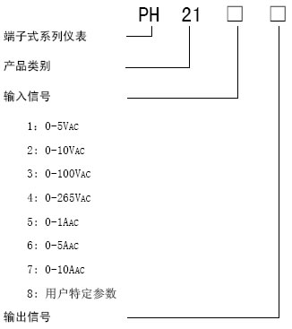

¹æ¸ñÐͺż°´úÂë
°´´ËÔÚд°¿Úä¯ÀÀͼƬ
1£º0-5VDC
2£º0-10VDC
3£º0-10mA
4£º0-20mA
5£º4-20mA
6£º1-5VDC
7£º2-10VDC
8:Óû§Ìض¨²ÎÊý

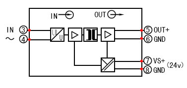

ÏûºÄ¹¦ÂÊ£º£¼1W IN 3 4 IN OUT 5 OUT+ 6 GND I,U U 7 VS+ 8 GND(24v)
Ô­ÀíʾÒâͼ
°´´ËÔÚд°¿Úä¯ÀÀͼƬ
¶Ë×Ó±àºÅ¼°½ÓÏßͼ
°´´ËÔÚд°¿Úä¯ÀÀͼƬ
¶©»õ×¢Ã÷
±êÃ÷ÊäÈë¡¢Êä³öÐźŵĴúÂë
Àý£ºÊäÈë0-265VAC ¡¡Êä³ö4-20mA
¡¡ ¸ôÀëÆ÷ÐͺÅΪPH2145
