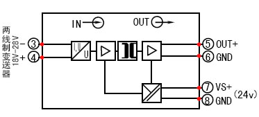

Ô­ÀíʾÒâͼ
°´´ËÔÚд°¿Úä¯ÀÀͼƬ

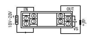

¶Ë×Ó±àºÅ¼°½ÓÏßͼ
°´´ËÔÚд°¿Úä¯ÀÀͼƬ

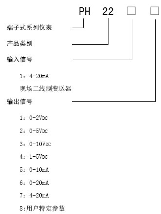

¶©»õ×¢Ã÷
±êÃ÷ÊäÈë¡¢Êä³öÐźŵĴúÂë
Àý£ºÊäÈë4-20mA¡¡Êä³ö0-10VDC
¡¡ ¸ôÀëÆ÷ÆäÐͺÅΪPH2213
