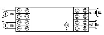

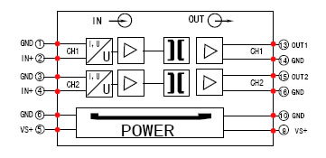

Ô­ÀíʾÒâͼ
°´´ËÔÚд°¿Úä¯ÀÀͼƬ
¶Ë×Ó±àºÅ¼°½ÓÏßͼ
°´´ËÔÚд°¿Úä¯ÀÀͼƬ
