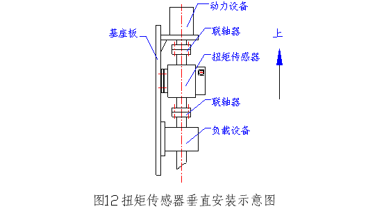

   (2) ´¹Ö±°²×°:ͼ12Ëùʾ:

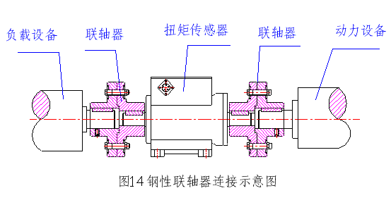

  £¨1£© µ¯ÐÔÖùÏúÁªÖáÆ÷Á¬½ÓÈçͼ13Ëùʾ£¬´ËÖÖÁ¬½Ó·½Ê½½á¹¹¼òµ¥£¬¼Ó¹¤ÈÝÒ×£¬Î¬»¤·½±ã¡£Äܹ»Î¢Á¿²¹³¥°²×°Îó²îÔì³ÉµÄÖáµÄÏà¶ÔÆ«ÒÆ£¬Í¬Ê±ÄÜÆðµ½Çá΢¼õÕñµÄ×÷Óá£ÊÊÓÃÓÚÖеÈÔØºÉ¡¢Æð¶¯Æµ·±µÄ¸ßµÍËÙÔËת³¡ºÏ£¬¹¤×÷ζÈΪ-20-70¡æ¡£
  £¨2£© ¸ÕÐÔÁªÖáÆ÷Á¬½ÓÈçͼ14Ëùʾ£¬ÕâÖÖÁ¬½ÓÐÎʽ½á¹¹¼òµ¥£¬³É±¾µÍ£¬ÎÞ²¹³¥ÐÔÄÜ£¬²»ÄÜ»º³å¼õÕñ£¬¶ÔÁ½ÖáµÄ°²×°¾«¶È½Ï¸ß¡£ÓÃÓÚÕñ¶¯ºÜСµÄ¹¤¿öÌõ¼þ¡£

  £¨1£© Å¤¾Ø´«¸ÐÆ÷¿Éˮƽ°²×°£¬Ò²¿É´¹Ö±°²×°¡£
  £¨2£© Èçͼ11¡¢12Ëùʾ£¬¶¯Á¦É豸¡¢´«¸ÐÆ÷¡¢¸ºÔØÉ豸Ӧ°²×°ÔÚÎȹ̵Ļù´¡ÉÏ£¬ÒÔ±ÜÃâ¹ý´óµÄÕ𶯣¬·ñÔò¿ÉÄÜ·¢ÉúÊý¾Ý²»ÎÈ£¬½µµÍ²âÁ¿¾«¶È£¬ÉõÖÁË𻵴«¸ÐÆ÷¡£
  £¨3£© ²ÉÓõ¯ÐÔÖùÏúÁªÖáÆ÷»ò¸ÕÐÔÁªÖáÆ÷Á¬½Ó¡£
  £¨4£© ¶¯Á¦É豸¡¢´«¸ÐÆ÷¡¢¸ºÔØÉ豸ÖáÏßµÄͬÐĶÈӦСÓÚ¦µ0.05mm¡£
