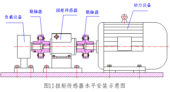

   (1) Ë®Æ½°²×°:Èçͼ11Ëùʾ:

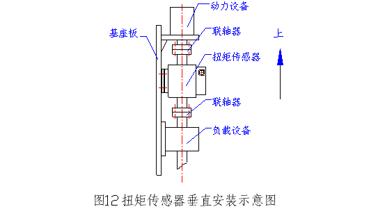

   (2) ´¹Ö±°²×°:ͼ12Ëùʾ:

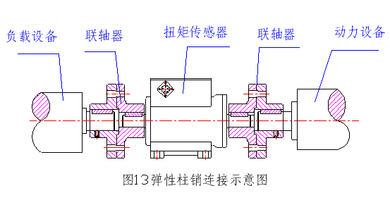

  £¨1£© µ¯ÐÔÖùÏúÁªÖáÆ÷Á¬½ÓÈçͼ13Ëùʾ£¬´ËÖÖÁ¬½Ó·½Ê½½á¹¹¼òµ¥£¬¼Ó¹¤ÈÝÒ×£¬Î¬»¤·½±ã¡£Äܹ»Î¢Á¿²¹³¥°²×°Îó²îÔì³ÉµÄÖáµÄÏà¶ÔÆ«ÒÆ£¬Í¬Ê±ÄÜÆðµ½Çá΢¼õÕñµÄ×÷Óá£ÊÊÓÃÓÚÖеÈÔØºÉ¡¢Æð¶¯Æµ·±µÄ¸ßµÍËÙÔËת³¡ºÏ£¬¹¤×÷ζÈΪ-20-70¡æ¡£

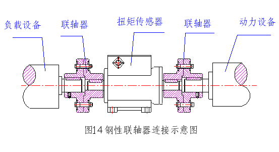

  £¨2£© ¸ÕÐÔÁªÖáÆ÷Á¬½ÓÈçͼ14Ëùʾ£¬ÕâÖÖÁ¬½ÓÐÎʽ½á¹¹¼òµ¥£¬³É±¾µÍ£¬ÎÞ²¹³¥ÐÔÄÜ£¬²»ÄÜ»º³å¼õÕñ£¬¶ÔÁ½ÖáµÄ°²×°¾«¶È½Ï¸ß¡£ÓÃÓÚÕñ¶¯ºÜСµÄ¹¤¿öÌõ¼þ¡£

  £¨2£© Èçͼ11¡¢12Ëùʾ£¬¶¯Á¦É豸¡¢´«¸ÐÆ÷¡¢¸ºÔØÉ豸Ӧ°²×°ÔÚÎȹ̵Ļù´¡ÉÏ£¬ÒÔ±ÜÃâ¹ý´óµÄÕ𶯣¬·ñÔò¿ÉÄÜ·¢ÉúÊý¾Ý²»ÎÈ£¬½µµÍ²âÁ¿¾«¶È£¬ÉõÖÁË𻵴«¸ÐÆ÷¡£
