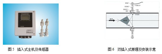

µÏÄÉÉùÌṩÁ½ÖÖ²»Í¬°²×°·½Ê½µÄ´«¸ÐÆ÷¹©Ñ¡Ôñ
1.¶Ô³Æ²åÈëÐÍ´«¸ÐÆ÷
´«¸ÐÆ÷̽ͷֻÐèÒª²åÈë¹ÜµÀÄÚ±Ú¼´¿É£¬¶ÔÓÚ²»Í¬µÄ¹Ü¾¶£¬´«¸ÐÆ÷ÊÇÒ»ÑùµÄ¡£
Èçͼ5Ëùʾ, ÊʺϲâÁ¿¹Ü¾¶DN65 ~ 4000£¬°²×°Ê±Çë×¢Ò⣬¹ÜµÀÁ½²àÓгä×ãµÄ¿Õ¼äÓÃÓÚ°²×°ºÍ²ðж´«¸ÐÆ÷¡£Ò»°ãÀ´Ëµ£¬ÐèÒªÁ½²à¸÷1Ã׵Ŀռ䡣

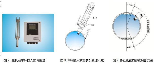

2.µ¥¸Ë²åÈëÐÍ´«¸ÐÆ÷
µ¥¸Ë²åÈëʽÈçͼ7 ÊʺϲâÁ¿¹Ü¾¶DN200 ~ 6000¡£
µ¥¸Ë²åÈë°²×°¸ü¼Ó¼ò±ã£¬Ì½Í·²åÈëÉî¶ÈΪ1/8ÄÚ¾¶³¤¶È¡£µ«ÊÇ£¬¶ÔÓÚ²»Í¬µÄ¹Ü¾¶£¬ÐèÒª¶¨ÖƲ»Í¬³¤¶È·¶Î§µÄ´«¸ÐÆ÷¡£
¹ÜµÀÖ»ÒªÓÐÒ»¿éºÜСµØ·½Âã¶£¬¼´Ê¹¹ÜµÀÂñµØÒ²¿ÉÒÔ²âÁ¿¡£

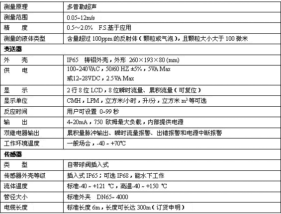

¼¼ÊõÖ¸±ê
