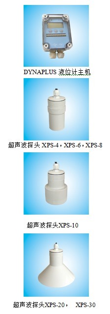

仪表构成形式
整套物位计由超声波探头及主机构成。
超声波探头根据量程的不同,分为如下8种:
XPS - 4型          量程为0.00 – 4.00m                                      XPS - 6型          量程为0.00 – 6.00m
XPS - 8型          量程为0.00 – 8.00m                                      XPS - 10型        量程为0.00 – 10.00m
XPS - 20型        量程为0.00 – 20.00m                                   XPS - 30型        量程为0.00 – 30.00m
以上数据对液体有效,对颗粒状固体减低至2/3~1/2。
主机型号根据供电不同,分为如下两种:
201DP-D        为直流24V 供电                   201DP-A        为交流220V 供电
以上任一种探头均可以与主机相配套使用。
技术规格
主机
1 分辨率:1mm/1cm
2 测量误差:0.2%(满量程)
3 显示:4位LCD或6位LED
4 信号输出:4-20mA
5 输出模拟量负载电阻:0-500Ω
6 检测周期:1秒
7 环境温度:-40℃ --+75℃
8 供电电源:
201DP-D:DC24V(±10%)  0.2A
201DP-A:AC220V(±20%) 0.1A              超声波探头XPS-4,XPS-6,XPS-8
9 外壳材料:ABS
10 外壳保护等级:IP67
11 电缆密封套:PG9X2
12 参数设置:3位有感按键
11 外型尺寸:110×80×68mm
12 安装方式:墙挂式
超声波探头:
盲区:
XPS-4:0.22m
XPS-6:0.22m                                             超声波探头XPS-10
XPS-8:0.25m
XPS-10:0.40m
XPS-20:0.60m
XPS-30:1.00m
温度范围:-40℃~+85℃
压力范围:±0.1Mpa;±0.3Mpa(XPS-10)
波束角:XPS-4,XPS-6,XPS-8:13°(3dB)
XPS-10:5°(3dB)
XPS-20,XPS-30:8°(3dB)                      超声波探头XPS-20, XPS-30
外壳材料:ABS/PVC
外壳防护等级:IP68
抗蚀性:耐强腐蚀
探头引出电缆长度:8m(标准)
安装方式:螺纹或法兰
