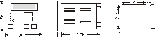

Îå¡¢           ÍâÐμ°¿ª¿×³ß´ç

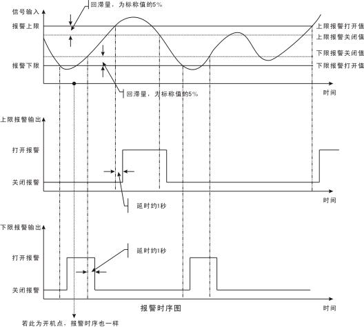

Áù¡¢±¨¾¯Êä³öʱÐòͼ
       Á½Â·ÎÞÔ´´¥µãÊä³ö¡£¶ÔͬһµçÁ¿£¨Èçµçѹ£©½øÐÐÇø¼ä±¨¾¯£¬³£¿ª´¥µã±¨¾¯Êä³ö£¬Ôڼ̵çÆ÷ÎüºÏµÄͬʱ£¬Ö¸Ê¾µÆ½»ÌæÉÁ˸ÏÔʾµ±Ç°Öµ¡£ÏÂͼΪ±¨¾¯Ê±Ðòͼ
