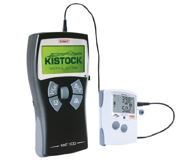

产品名称: 电子式温湿度记录器KTH300
型  号: KTH300
价  格:
品  牌: 凯茂(KIMO)
产品选型
型号
温湿度传感器
外部输入
防护等级
KTH300
需选购
2
IP67
KTH300A
自带连体
1
IP54
KTH300P
自带分体
2
IP67
KTH300I
自带分体
2
IP67
技术参数
技术参数
温湿度
电流
电压
电流夹
Pt100
精度
±0.25 ℃(KTH300A)
  ±0.25 ℃(KTH300P/I)
± 1.5  %RH
±0.05 mA
±0.002V
或±0.02V
±1%~±2.5%读值
±0.3 ℃
量程
 - 40 ~ + 180 ℃ (KTH300 I)
0 ~ 100 %RH
 0/4 ~ 20mA
0~2.5V
或 0~10V
 0 ~ 600 A
-100~+400℃
分辨率
0.1 ℃ ,0.1 °F ,0.1 %RH ,1 mV,0.001 V,0.001 mA,0.1 A
测量单位
 ℃  , °F  , %RH , mV  , V , mA  , A , °Ctd  , °Ftd
测量频率
1 s ~ 24 h
记忆容量
100000个测量点

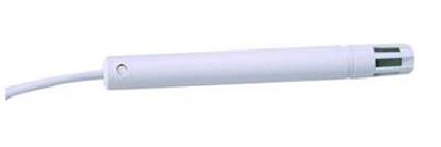

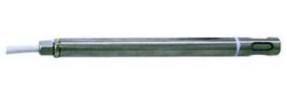

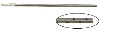

温湿度探棒
电缆图片
量程
精度
型号
 - 20 ~ + 120 ℃
0 ~ 100 %RH
± 0.25 ℃
± 1.5  %RH
KTHP 150 / 300
- 40 ~ + 180 ℃
0 ~ 100 %RH
± 0.25 ℃
± 1.5  %RH
KTHI 150 / 300
  - 20 ~ + 80 ℃
0 ~ 100 %RH
± 0.25 ℃
± 1.5  %RH
KTHP 110 P

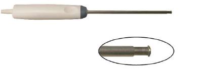

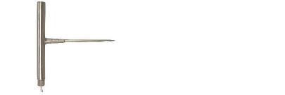

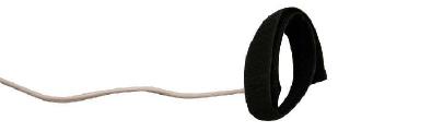

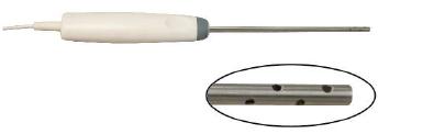

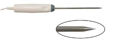

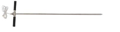

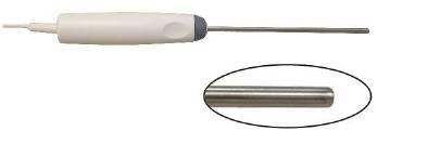

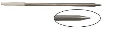

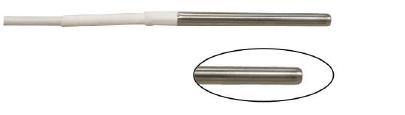

PT 100 温度探棒
探棒图片
量程
型号
-40 ~  +120 ℃
KRG 50 / 150 / 250
-40 ~ +120 ℃
KRA  150
-20 ~ +90 ℃
KRV 200
-50 ~ +400 ℃
KRGP 150 / 250 / 500
-40 ~ +120 ℃
KRP 150
-50 ~ +250 ℃
KRAP 150
-50 ~ +400 ℃
KRPP 150
-50 ~ +400 ℃
KRCI  1500
-50 ~ +400 ℃
KRCP 150
-50 ~ +250 ℃
KRPI 150
