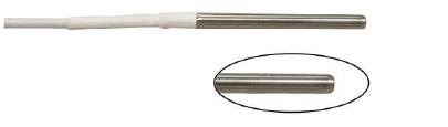

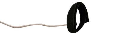

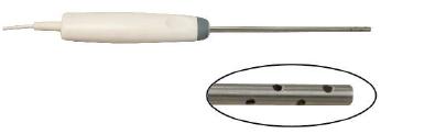

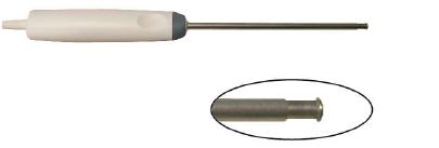

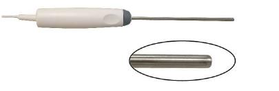

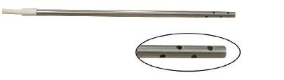

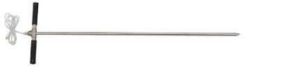

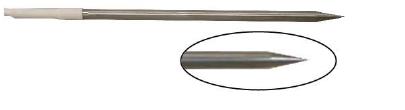

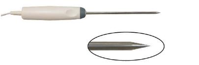

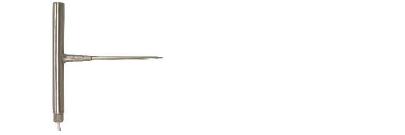

PT 100 温度探棒
探棒图片
量程
型号
-40 ~  +120 ℃
KRG 50 / 150 / 250
-40 ~ +120 ℃
KRA  150
-20 ~ +90 ℃
KRV 200
-50 ~ +400 ℃
KRGP 150 / 250 / 500
-40 ~ +120 ℃
KRP 150
-50 ~ +250 ℃
KRAP 150
-50 ~ +400 ℃
KRPP 150
-50 ~ +400 ℃
KRCI  1500
-50 ~ +400 ℃
KRCP 150
-50 ~ +250 ℃
KRPI 150
