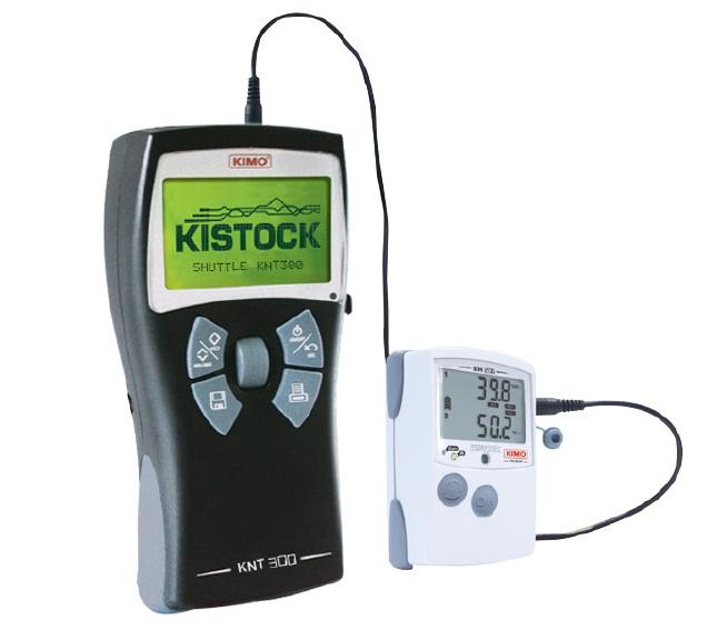

²úÆ·Ãû³Æ£º µç×ÓʽÎÂʪ¶È¼Ç¼Æ÷ KH100
ÐÍ ºÅ£º KH100
²úÆ·Ñ¡ÐÍ
ÐͺÅ
ÄÚ½¨´«¸ÐÆ÷
ÏÔʾ
ÍⲿÊäÈë
·À»¤µÈ¼¶
KH-100-AN
ÊÇ
ÎÞ
0
IP40
KH-100-AO
ÊÇ
1ÐÐ
0
IP40
¼¼Êõ²ÎÊý
¼¼Êõ²ÎÊý
ζÈ
ʪ¶È
ÕÕ¶È
¾«¶È
¡À 0.6 ¡æ £¨ - 20 ¡æ ~ + 5 ¡æ £©
 ¡À 0.4 ¡æ £¨ + 5 ¡æ ~ + 70 ¡æ £©
¡À2 %RH
¡À 10 %
Á¿³Ì
- 20 ~ + 70 ¡æ
 0 ~ 100 %RH
0 ~ 10000 Lux
·Ö±æÂÊ
0.1 ¡æ £¬0.1 ¡ãF £¬0.1 %RH £¬1 Lux
²âÁ¿µ¥Î»
 ¡æ  £¬ ¡ãF  £¬ %RH  £¬ Lux £¬ ¡ãCtd  £¬ ¡ãFtd
²âÁ¿ÆµÂÊ
1 s ~ 24 h
¼ÇÒäÈÝÁ¿
12000¸ö²âÁ¿µã
´«¸ÐÆ÷ÀàÐÍ
CMOS
µç³Ø
1/2 AA    3.6V   ﮵ç
    ¿ÉÑ¡¹ºÆäËüÅä¼þ
    Åä¼þͼƬ
    ÃèÊö
    ÐͺÅ
    ¼Ç¼ÒÇÊý¾Ý²É¼¯Æ÷
    ¿É´æ´¢500000¸ö²âÁ¿µã
     KNT300
     PCÈí¼þ
    KILOG
    ͨÐÅÏß
    KIC2
