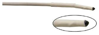

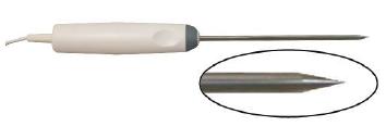

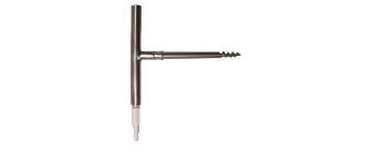

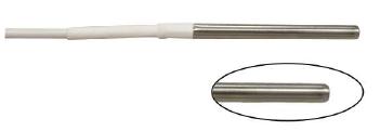

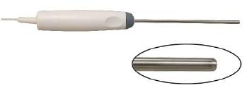

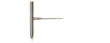

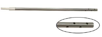

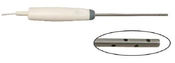

NTC温度探棒
探棒图片
量程
型号
-40 ~ 120 ℃
KCG 50 / 150
-40 ~ 120 ℃
KCA  150
-20 ~ 90 ℃
KCV 200
-20 ~ 100 ℃
KCF 2
-40 ~ 120 ℃
KCG 150 P
-40 ~ 120 ℃
KCA 150 P
-40 ~ 120 ℃
KCP 150 P
-40 ~ 120 ℃
KCC 1500 I
-40 ~ 120 ℃
KCPA 150 I
-40 ~ 120 ℃
KCTB 100 I
