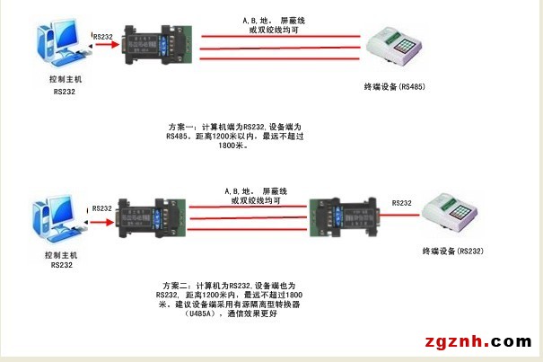

ĿǰÐí¶àÖØÒªµÄÉ豸ÈÔȻʹÓÃRS-232½Ó¿Ú½çÃæÉè¼Æ£¬È»¶ø£¬RS232ÊÇÒ»¸öµã¶ÔµãµÄ½çÃæ£¬ÏÞÖÆÉ豸ºÍ¼ÆËã»úÖ®¼äµÄ´«Êä¾àÀëÖ»ÄÜΪ15Ãס£ÎªÁ˿˷þÕâ¸öÏÞÖÆ£¬Ðí¶àÓû§Ê¹ÓÃRS232ת485ת»»Æ÷£¬½«RS232É豸Á¬µ½¹¤ÒµRS485ÍøÂ磬´«ÊäÊý¾Ýʱ¾àÀ볬¹ý1.2km¡£¶¼¿ÉÒÔÓÃÓÚPC»úÖ®¼ä¡¢PC»úÓ뵥Ƭ»úÖ®¼ä¹¹³ÉÔ¶³Ì¶à»úͨÐÅÍøÂç¡£
    485A¹¤Òµ¼¶¸ßÐÔÄÜRS232תRS485ת»»Æ÷£¬²ÉÓÃÓÐÔ´¹âµç¸ôÀëÉè¼Æ£¬ÅäÓпɲå°Î½ÓÏß¶Ë×Ó£¬°²×°¼ò±ã£¬ÇáÇÉ¡£ËüÄܹ»´ÓRS232½Ó¿ÚµÄTXD.RXD.GNDÐźŻñÈ¡µçÔ´£¬×Ô¶¯·¢ËÍ/½ÓÊÕÊý¾Ý£¬ÎÞÐèÍⲿµÄÁ÷Á¿¿ØÖÆÐźÅ(RTS)£¬¼´Ê¹ÔÚÖ»ÓÐTXDÐźŹ©µçʱÒàÄÜÕý³£¹¤×÷¡£¹ã·ºÓÃÓÚ¿¼ÇÚ¡¢ÃŽû¡¢ÔÆÌ¨¿ØÖÆ¡¢ÊÛ·¹ºÍÍ£³µ³¡µÈϵͳÖÐ.
ÒÔÏÂÓйØ485A½ÓÏß·½·¨ÁÐͼ˵Ã÷£º
