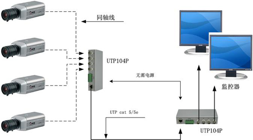

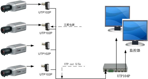

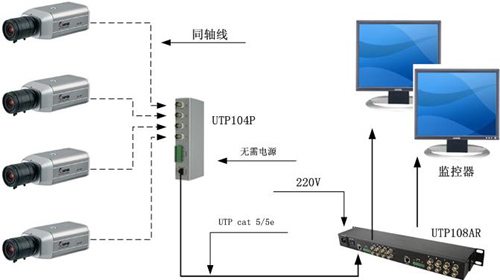

【产品组合应用】
1、UTP102P+UTP104P:0-300米,线好时可达600米以上
2、UTP104P+UTP104P:0-300米。
3、UTP104P+UTP108AR:0-600米。线好时可达900米以上
