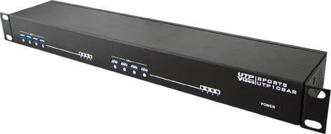

产品名称: 8路有源双绞线视频接收器--UTP108AR
型  号: 8路有源双绞线视频接收器--UTP108AR
品  牌: 优特普utpvideo
【产品图片】
产品背面
【产品介绍】

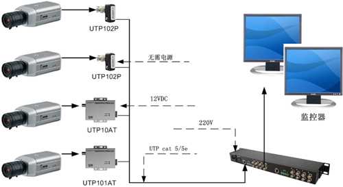

UTP108AR主要是应用在安防监控传输系统中的双绞线8路19英寸1U机架型接收机,是一款高性能的双绞线传输设备。该设备使用五类或五类以上非屏蔽双绞线作为传输介质,实时传输单色PAL、NTSC、SECAM等制式的基带视频信号。UTP108AR可以与UTP101AT或UTP102P搭配组合使用,与UTP101AT组合时,传输距离为1200米;与UTP102P组合使用时,传输距离为600-900米。同时,可根据传输距离简单地设置发射器和接收器的拨码开关来使传输达到最佳效果。该设备调试简单,使用方便。
UTP108AR具有很强的干扰抑制能力,当电话、RS485控制数据、音频、多路视频、甚至低压电源共缆传输时,各种信号之间互不干扰,仍然可以正常工作。该产品内建瞬态冲击保护措施,有较强的环境适应能力。同时,该产品的电磁辐射低,不会伤害人体的健康和干扰其他设备的正常工作。工程中使用双绞线传输设备具有其独特的优势;在一根5类或超5类双绞线的四对线中任取一对线即可传输一路信号,这样四对线就可传输四路视频信号,大大降低工程布线成本。
UTP108AR是一款8路有源BALUN(Balance-UnBalance,平衡-非平衡)接收设备,使用五类或五类以上非屏蔽双绞线作为传输介质实时传输单色或彩色PAL、NTSC、SECAM等制式的基带视频信号。可以广泛应用在安防传输、多媒体教学、多媒体广告播放等系统。与传统视音频传输方案相比,采用双绞线视频传输器可以极大地降低成本,提高性能;与其他同类产品相比,优特普科技产品的性能更强,稳定性更好,性价比优势更为明显。

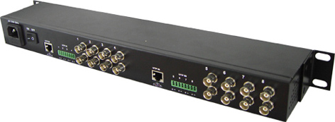

【产品性能参数】
外观尺寸:430mm×85mm×44.5mm
外壳材料:铁壳
外观颜色:黑色亚光
单机重量:
输入输出:UTP+/- 接线柱,BNC接口
视频传输距离:0-1500米,可调节
防雷抗干扰:内置抗静电/感应雷击保护
视频
频率响应:    DC to 6MHz
共模抑制比:  0 to 6MHz  60dB(典型)
阻抗:        同轴电缆(BNC公头) 75欧姆
              UTP(非屏蔽双绞线) 100欧姆
线缆要求
线缆类型:    非屏蔽双绞线对、24-16AWG
线缆类别:    5类或5类以上 (CAT-5/5E/6 UTP)
线缆阻抗:   100±20欧姆
分布电容:   小于62pF/m
DC环路电阻:   18欧姆/100m
电源要求
220VAC 功率:小于6W
环境要求
工作温度:    -20℃~70℃
相对湿度:    0~95%(非冷凝)
储存温度:    -40℃~150℃
瞬态抑制
6000V 1.2μS x 50 μS
3000V 8μS x 20 μS接地端子接入大地

UTP101AT+UTP108AR、UTP102P+UTP108AR
