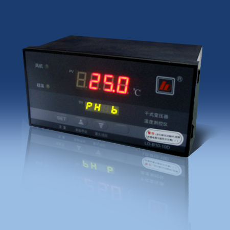

²úÆ·Ãû³Æ£º ¸Éʽ±äѹÆ÷ζȿØÖÆÆ÷
ÐÍ ºÅ£º LD-B10-10D
  LD-B10-10ϵÁиɱäÎÂ¿ØÆ÷£¨Í¨ÓÃÐÍ£©
Ò»¡¢Ö÷ÒªÌØµã
¡ø²ÉÓÃË«ËÄλLEDÏÔʾÆ÷£¬Ê¹ÎÂ¿ØÆ÷µÄ¹¤×÷״̬¼°²âÁ¿ÖµµÄÏÔʾ¸ü¼ÓÖ±¹Û¡£
¡ø²ÉÓÃÁËI2Cµ÷ÕûÓë´æ´¢¼¼Êõ£¬ÊµÏֶϵçÊý¾Ý±£»¤´æ¡£
¡ø¿ÉÊÖ¶¯/×Ô¶¯¿ØÖÆ·ç»úÆôÍ£¡£
¡ø¾ßÓг¬Î±¨¾¯£¬³¬ÎÂÌøÕ¢£¬·ç»úÆôÍ£¹¦ÄÜ¡£
¡ø¾ßÓÐ4£­20mAÄ£ÄâµçÁ÷Êä³öºÍRS£­485ͨѶ¹¦ÄÜ¡£

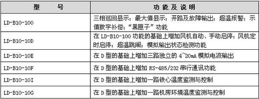

¶þ¡¢Ðͺż°¹¦ÄÜ
LD-B10-10£¨Í¨ÓÃÐÍ£©ÐͺÅÓ빦ÄÜ
×¢£ºÈôÔÚÉÏÊöÐͺźó¼Ó"P"£¬Ôò±íʾ¿ØÖÆ·ç»úµÄ¶Ë×ÓÊÇÓÐÔ´µÄ¡£
