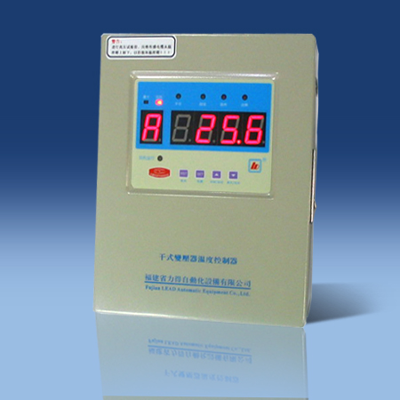

产品名称: 干式变压器温度控制器
型  号: LD-B10-220D
  LD-B10-220系列干变温控器(大一体型)
一、主要特点
▲采用大数码数字显示器,使温控器的工作状态及测量值的显示更加直观。
▲采用了I2C调整与存储技术,实现断电数据保护存。
▲外接单相风机,具有风机激励(定时启停)功能。
▲具有超温报警,超温跳闸,风机启停功能。
▲具有4-20mA模拟电流输出和RS-485通讯功能。
二、型号及功能
三、技术指标
1、测量范围:0.0~200.0℃
2、测量精度:±1%FS(温控器0.5级,传感器0.5级)
3、分辨力:0.1℃
4、数字补偿范围:-19.9℃~+19.9℃
5、使用条件:环境温度 -20~+55℃
                          相对湿度 < 85%
                          电源电压 220V(+10%,-15%)
                          电源频率 (50HZ~60HZ)±2HZ
6、继电器触点输出:风机触点容量:7A/250VAC
                                      控制输出容量:10A/250VAC;10A/30VDC
7、温控器功耗:≤8W
8、温控器重量:约2.5kg
9、外形尺寸:320 mm′ 260 mm′ 78 mm (高′宽′深)
10、传感器型号:Pt100(φ4×40mm)
11、模拟电流输出:4~20mA(线性对应0.0~200.0℃), 负载电阻≤500Ω
12、通讯:RS-485通讯,配接RS-485/232转换接口,最多接28台温控器,通讯距离最大达1200米。
13、生产标准:JB/T7631-2005《变压器用电阻温度计》
14、通过的认证标准:ISO9001国际质量管理体系认证
15、通过的试验标准:IEC61000-4:1995 国际标准
                                         GB/T17626-1998《电磁兼容试验和测量技术》标准
16、通过的抗干扰试验项目:
       1)对共模AC 250V(50HZ)或串模AC 200mV(50HZ)干扰电压,显示值变化小于基本误差值。
       2)电快速瞬变:温控器的电源线和输入/输出端能承受频率为5KHz、电压分别为2KV 和1KV的电快速瞬变试验,显示和控制附加误差限的绝对值均满足标准要求。
       3)静电干扰:温控器能承受8KV的静电放电试验,显示和控制附加误差限的绝对值均满足标准要求。
       4)空间射频干扰:温控器能承受频率为80~1000MHz、场强为10V/m的幅射电磁场试验,其显示和控制附加误差限的绝对值均满足标准要求。
