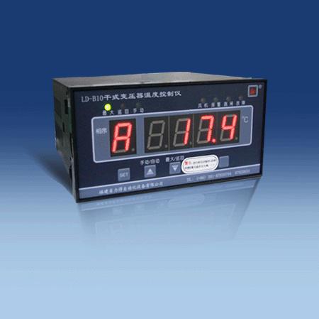

²úÆ·Ãû³Æ£º ¸Éʽ±äѹÆ÷ζȿØÖÆÆ÷
ÐÍ ºÅ£º LD-B10-10DP(B)
  LD-B10(B)ϵÁиɱäÎÂ¿ØÆ÷£¨Í¨ÓÃÐÍ£©
Ò»¡¢Ö÷ÒªÌØµã
¡ø²ÉÓÃÐÂÐÍÈíÓ²¼þ¿¹¸ÉÈÅÉè¼Æ£¬Óм«Ç¿µÄ¸ÉÈÅÒÖÖÆÄÜÁ¦£¬Âú×ã¹ú¼Ê±ê×¼£¨IEC61000£©Ö¸±êÒªÇó¡£
¡ø²ÉÓÃÁËI2Cµ÷ÕûÓë´æ´¢¼¼Êõ£¬ÊµÏֶϵçÊý¾Ý±£»¤´æ¡£
¡ø×îÔçΪÓû§Éè¼Æ³ö¡°Ä£ÄâÊä³ö״̬¼ì²â¡±¹¦ÄÜ£¬ÈËÐÔ»¯µÄÉè¼Æ´ó´óµØ·½±ãÁËÓû§ÔÚ°²×°Ç°¶ÔοØÒǵļì²âºÍµ÷ÊÔ¡£
¡ø·ç»ú¼¤Àø£¨¶¨Ê±ÆôÍ££©¹¦ÄÜ£¬±ÜÃâÁË·ç»ú³¤Ê±¼ä²»ÔËÐжøÐâÊ´¶Âת¡£
¡ø¾ßÓÐ4~20mAÄ£ÄâµçÁ÷Êä³ö¹¦ÄÜ.¾ßÓÐRS-485Ò첽ͨѶ¹¦ÄÜ¡£
¶þ¡¢Ðͺż°¹¦ÄÜ
Èý¡¢¼¼ÊõÖ¸±ê
1¡¢²âÁ¿·¶Î§£º0.0¡«200.0¡æ
2¡¢²âÁ¿¾«¶È£º¡À1%FS£¨Î¿ØÒÇ0.5¼¶,´«¸ÐÆ÷0.5¼¶£©
3¡¢·Ö±æÁ¦£º0.1¡æ
4¡¢Êý×Ö²¹³¥·¶Î§£º-19.9¡æ~+19.9¡æ
5¡¢Ê¹ÓÃÌõ¼þ£º»·¾³ÎÂ¶È -20~+55¡æ
                           Ïà¶Ôʪ¶È< 85£¥
                           µçÔ´µçѹ 220V £¨+10£¥£¬-15%£©
                           µçԴƵÂÊ £¨50HZ~60HZ£©¡À2HZ
6¡¢¼ÌµçÆ÷´¥µãÊä³ö£º·ç»ú´¥µãÈÝÁ¿£º7A/250VAC£»7A/30VDC
                                       ¿ØÖÆÊä³öÈÝÁ¿£º7A/250VAC£»7A/30VDC
7¡¢Î¿ØÒǹ¦ºÄ£º¡Ü8W
8¡¢Î¿ØÒÇÖØÁ¿£ºÔ¼1kg
9¡¢ÍâÐγߴ磺80mm¡Á160mm¡Á140mm (¸ß ¡Á ¿í ¡Á Éî)
10¡¢¿ª¿×³ß´ç£º76+1mm¡Á152+1mm £¨¿í¡Á¸ß£©
11¡¢´«¸ÐÆ÷ÐͺţºPt100£¨¦Õ4¡Á40mm£©
12¡¢Ä£ÄâµçÁ÷Êä³ö£º4¡«20mA£¨ÏßÐÔ¶ÔÓ¦0.0¡«200.0¡æ£©£¬ ¸ºÔصç×è¡Ü500¦¸
13¡¢Í¨Ñ¶£ºRS-485ͨѶ£¬Åä½ÓRS-485/232ת»»½Ó¿Ú£¬×î¶à½Ó28̨οØÒÇ£¬ ͨѶ¾àÀë¿É´ï1200Ã×
14¡¢Éú²ú±ê×¼£ºJB/T7631-2005¡¶±äѹÆ÷Óõç×èζȼơ·
15¡¢Í¨¹ýµÄÈÏÖ¤±ê×¼£ºISO9001¹ú¼ÊÖÊÁ¿¹ÜÀíÌåϵÈÏÖ¤
16¡¢Í¨¹ýµÄÊÔÑé±ê×¼£ºIEC61000-4£º1995 ¹ú¼Ê±ê×¼
                                         GB/T17626-1998¡¶µç´Å¼æÈÝÊÔÑéºÍ²âÁ¿¼¼Êõ¡·±ê×¼
17¡¢Í¨¹ýµÄ¿¹¸ÉÈÅÊÔÑéÏîÄ¿
      1£©¶Ô¹²Ä£AC 250V£¨50HZ£©»ò´®Ä£AC 200mV£¨50HZ£©¸ÉÈŵçѹ£¬ÏÔʾֵ±ä»¯Ð¡ÓÚ»ù±¾Îó²îÖµ¡£
      2£©µç¿ìËÙ˲±ä£ºÎ¿ØÒǵĵçÔ´ÏߺÍÊäÈë/Êä³ö¶ËÄܳÐÊÜÆµÂÊΪ5KHz¡¢ µçѹ·Ö±ðΪ2KV ºÍ1KVµÄµç¿ìËÙ˲±äÊÔÑ飬ÏÔʾºÍ¿ØÖƸ½¼ÓÎó²îÏ޵ľø¶ÔÖµ¾ùÂú×ã±ê×¼ÒªÇó¡£
      3£©¾²µç¸ÉÈÅ£ºÎ¿ØÒÇÄܳÐÊÜ8KVµÄ¾²µç·ÅµçÊÔÑ飬ÏÔʾºÍ¿ØÖƸ½¼ÓÎó²îÏ޵ľø¶ÔÖµ¾ùÂú×ã±ê×¼ÒªÇó¡£
      4£©¿Õ¼äÉ䯵¸ÉÈÅ£ºÎ¿ØÒÇÄܳÐÊÜÆµÂÊΪ80~1000MHz¡¢³¡Ç¿Îª10V/mµÄ·ùÉäµç´Å³¡ÊÔÑ飬ÆäÏÔʾºÍ¿ØÖƸ½¼ÓÎó²îÏ޵ľø¶ÔÖµ¾ùÂú×ã±ê×¼ÒªÇó¡£
