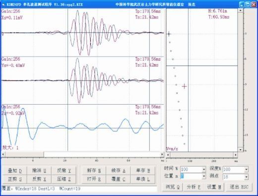

¼¼ÊõÌØµã£º
©~¸ßÐÅÔë±Èµç·Éè¼Æ£¬ÇáËɵõ½¼ôÇв¨ÐźÅ
©~10.4´ç´óÆÁÄ»ÏÔʾ,ÏÖ³¡ÐźŹ۲ìÇåÎú
©~Ö÷»ú´¥Ãþʽ²Ù×÷,½çÃæÓѺÃ,²Ù×÷¼òµ¥

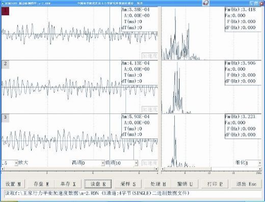

©~Å䱸¸Ü¸Ëʽ¾®ÖÐÈý·ÖÁ¿¼ì²¨Æ÷,Ìù±ÚЧ¹ûºÃ,ÐźÅÖÊÁ¿¸ß
©~³¬³¤²ÉÑùʱ¼ä¿ØÖÆ,Âú×㳤ʱ¼äµØÂö¶¯²âÊÔ
¼ôÇв¨²¨ËÙ·ÖÎöÈí¼þ
µØÂö¶¯·ÖÎöÈí¼þ
