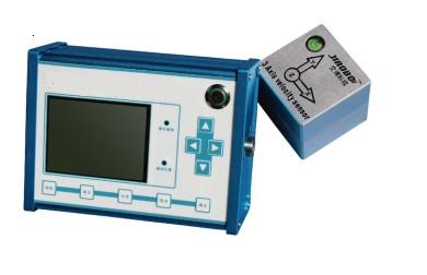

BV-4Ðͱ¬ÆÆ²âÕñÒÇÊÇÒ»¿î×îб¬ÆÆ²âÕñÒÇ£¬Ö÷ÒªÓÃÓڼǼÓë·ÖÎö±¬ÆÆ²úÉúµÄÕñ¶¯Ðźš£ ¸Ã±¬ÆÆ²âÕñÒǼ¯³É»¯³Ì¶È¸ß£¬´¢´æÈÝÁ¿´ó£¬Æµ¶Î¸²¸ÇÃæ¿í£¬ÐźÅÖÊÁ¿ºÃ£¬Èí¼þ·ÖÎö´¦ÀíÄÜÁ¦Ç¿£¬ÒѾ­ ¹ã·ºÓ¦ÓÃÔÚ¹«Â·¡¢Ìú·¡¢ÇÅÁº¡¢´ó°Ó¡¢½¨Öþ¡¢ËíµÀ¡¢Ê¯³¡¡¢¿ó³¡¡¢¶¨Ïò²ð³ýµÈÓб¬ÆÆÐèÒªµÄ¹¤³ÌÏÖ³¡¡£Í¬Ê±Ò²±»¹úÄÚ¸÷´óרԺУ¡¢¿ÆÑÐÔºËùºÍ¼àÀí·½ÓÃÓÚ¿ÆÑнÌѧºÍ±¬ÆÆ»·¾³¼àÀíÆÀ¹À¡£ °²È«Åоݹ¦ÄÜ£ºÖ±½ÓÓë¹ú¼Ò±ê×¼¹æ¶¨½øÐжԱȣ¬³¬Ô½¹ú±êµÄϵͳÓúìÉ«±êÃ÷¾¯Ê¾¡£
·ûºÏ¼à²â±ê×¼£º·ûºÏ¡¶±¬ÆÆ°²È«Õ³̡·£¨GB6722-2003£©
               ·ûºÏÖйú¼ÆÁ¿ÔººÍ±±¾©¼ÆÁ¿Ôº±¬ÆÆ¼ì²âÈÏÖ¤
               ·ûºÏ¸÷Ê¡¼¶¼ì²â±¬ÆÆÈÏÖ¤
Ö÷Òª¼¼ÊõÖ¸±ê£º
1¡¢²ÉÑùͨµÀ£ºÈý¸ö²ÉÑùͨµÀ£¬Å䱸X, Y, ZÈý·½ÏòÒ»ÌåµÄ¸ßÖÊÁ¿´«¸ÐÆ÷£¬²¢ÓÐÓëÖ®ÏàÆ¥ÅäµÄÈýʸÁ¿ºÏ³É·ÖÎöÈí¼þ ¡£
2¡¢²ÉÑùƵÂÊ£º0-1000HZ ÄÜÍêÈ«¸²¸Ç¹¤³Ì±¬ÆÆËùÐèµÄƵ¶Î
3¡¢A/D ·Ö±æÂÊ£º 24λ¸ß¾«¶È¼Ç¼
4¡¢·Ö ±æ ÂÊ:0.01- 0.00035cm/sÄÜÍêÈ«¸²¸Ç¹¤³Ì±¬ÆÆËùÐèµÄÁ¿³Ì£¬ÎÞÐèÔÙÁíÉèÁ¿³Ì
5¡¢A/D ·Ö±æÂÊ£º 24λ¸ß¾«¶È¼Ç¼ £¬ Á¿»¯Ì¨½×¿É¾«Ï¸µ½1/65536
6¡¢´¢´æ£º2G´¢´æ¿Õ¼ä£¬Ö§³Ö7200¶Î10ÃëÈ«²¨ÐμǼ£¬²¢´Ó¸ù±¾Éϳ¹µ×Ïû³ýÁËÒòÎó´¥·¢Ôì³ÉµÄÊý¾Ý¶ªÊ§¡£
7¡¢¼Ç¼ʱ³¤£º1S¡¢2S¡¢4S¡¢8S¡¢16S¡¢32S
8¡¢²ÉÑùÂÊ£º1K¡¢2K¡¢5K¡¢10K¡¢20K
9¡¢Ö±Á÷¾«¶È£ºÎó²îСÓÚ0.5%
10¡¢¶ÁÊý¾«¶È£º´ïµ½1¡ë
11¡¢ ¼Ç¼·½Ê½£º×Ô¶¯¼Ç¼¡¢ÊÖ¶¯¼Ç¼£¬£¬ÖÇÄܼǼ
12¡¢³ß´ç´óС£º170mm¡Á101mm¡Á60mm
13¡¢ ÖØ    Á¿£º1.28 Kg
14¡¢ µç    ³Ø£ºï®µç³Ø£¬¡·72Сʱ
15¡¢ÏÔ    ʾ£º 320¡Á240µ¥É«Òº¾§ÆÁ
16¡¢¹¤×÷ζȣ» -40¡«70 ¡æ
17¡¢ ·ÀË®ÐÔÄÜ£º IP64
18¡¢Êý¾ÝÊä³ö£ºUSBÊý¾ÝÊä³ö£¬Í¨Óÿì½Ý
19¡¢°²×°·½Ê½£ºÊ¯¸à£¬½º¼Á£¬¹¤×°¼Ð¾ßµÈ
¶þ¡¢Èí¼þ¹¦ÄÜ£º
1.Êý¾Ý·ÖÎö
ƵÂÊÆ×¡¢¹¦ÂÊÆ×¡¢Ò»½×»ý·Ö¡¢Ò»½×΢·Ö¡¢Ê¸Á¿ºÏ³É¡¢¸ßµÍͨÂ˲¨
2.ʼþÆÀ¹À
±¬ÆÆÕñ¶¯°²È«ÆÀ¹À£¨GB6722-2003£©
3.Õñ·ùÔ¤¹À
ÈøµÀ·ò˹»ù¹«Ê½ÊµÏÖÕñ¶¯²ÎÊý¡¢×°Ò©Á¿ºÍ°²È«ÕñËÙµÈÔ¤²â
4.¼à²â±¨¸æ
¼à²âµãÐÅϢ¼È룬×Ô¶¯Éú³É±¨±í¸æ£¬Ö§³ÖÒ»¼üʽ´òÓ¡
5.Êý¾Ý´æµµ
Ö§³ÖTXT/Word/dat¸ñʽµ¼³ö£¬µ¥´Î´æµµ£¬»ò°´ÄêÔÂÈÕÅúÁ¿´æµµ
