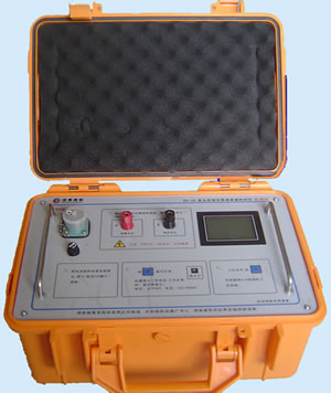

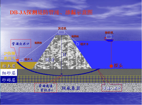

¡¡¡¡ÆÕ¼°Ð͵̰ӹÜÓ¿ÉøÂ©Ì½²âϵͳÓÉÐźŷ¢ËÍ»ú¡¢½ÓÊÕ»úºÍ´«¸ÐÆ÷Èý²¿·Ö×é³É£¬ÒÔ¡°Á÷³¡·¨¡±ºÍ¡°Î±Ëæ»ú¶àƵÐźš±ÀíÂÛΪ»ù´¡£¬Ó¦ÓÃÁË¡°Á÷³¡·¨¡±²é©¼¼Êõ¡¢Ç¿»¯Á÷³¡Òì³£µÄ²âÁ¿¼¼Êõ¡¢µçÁ÷Ãܶȳ¡¸ß·Ö±æÂÊ¿ìËÙ¼ì²â¼¼Êõ¡¢µçÁ÷Ãܶȶà·ÖÁ¿¼ì²â¼¼Êõ¡¢Ç¿¿¹¸ÉÈż¼Êõ¡¢ÆÕ¼°ÐÍÒÇÆ÷µÈ¼¼Êõ£¬ÊÇÍÁ°Ó¡¢Ê¯°Ó»ò»ìÄýÍÁ°ÓµÈ¸÷ÖÖ°ÓÌåºÍ°Ó»ùµÄ¹ÜÓ¿ÉøÂ©Ì½²âµÄרÓüì²âÒÇÆ÷£¬ÄܶԵ̰ӹÜÓ¿ÉøÂ©ÈëË®¿Ú½øÐи߾«È·¶È¡¢¸ß׼ȷ¶ÈºÍ¿ìËÙ̽²â£¬¿É¹ã·ºÓ¦ÓÃÓÚ½­ºÓ¡¢Ë®¿âµÄµÌ°Ó·À»¤¡¢Ñø»¤¹¤³Ì£¬ÎªÑ´ÆÚ½ô¼±ÇÀÏÕºÍÔÖºóÖÎÀíÌṩ¿ÆÑ§¾ö²ßÒÀ¾Ý¡£
ÒÇÆ÷ÌØµãÈçÏ£º
¡¡¡¡£¨1£©Ô­ÀíÐÂÓ±£¬²ÉÓÃ΢·Ö²âÁ¿£¬ÁéÃô¶È¸ß£¬·Ö±æÂʸߣ»
¡¡¡¡£¨2£©Ó¦Óá°Î±Ëæ»ú¡±µçÁ÷³¡£¬¿¹¸ÉÈÅÄÜÁ¦Ç¿£»
¡¡¡¡£¨3£©Ì½Í·ÔÚË®ÖвâÁ¿£¬¶ÔµÌ°ÓÉøÂ©¹ÜÓ¿ÈëË®¿Ú̽²â¾«¶È¸ß£»
¡¡¡¡£¨4£©Ö±½Ó̽²â£¬Á¬ÐøÉ¨Ãè²âÁ¿£¬Ëٶȿ죻
¡¡¡¡£¨5£©ÓÃÒôÀÖ¼àÌý»ò±íÍ·ÏÔʾµÈ·½Ê½²éÕÒÉøÂ©²¿Î»£¬²Ù×÷¼òµ¥£¬ÈÝÒ×ÕÆÎÕ£¬Ò×ÓÚÍÆ¹ã£»
¡¡¡¡£¨6£©ÊÊÓ¦ÐÔÇ¿£¬ÊÊÓÃÓÚ²»Í¬ÀàÐ͵̰ÓÓë°Ó»ù¡¢²»Í¬Ë®Á÷ËٶȺͲ»Í¬ÆøºòÌõ¼þ¡£

1¡¢·½·¨¹ú¼ÊÊ×´´
Á÷³¡·¨Ô­ÀíÐÂÓ±£¬Êô¹ú¼ÊÊ×´´¡£ÀûÓÃÕý³£Á÷³¡ÓëÒì³£Á÷³¡µÄ
΢Èõ²îÒ죬È˹¤·¢ËÍÌØÊâµÄÎ±Ëæ»úµç´Å³¡ÒÔÇ¿»¯Òì³£Á÷³¡£¬
²¢²ÉÓÃ΢·ÖÁ¬ÐøÉ¨Ãè¼ì²âÒì³£Á÷³¡¡£
2¡¢ÐÔÄÜ׿Խ¿É¿¿
    (1)¡¢²ÉÓÃ΢·Ö²âÁ¿£¬·Ö±æÂʸߡ£
    (2)¡¢Ó¦ÓÃÎ±Ëæ»úµç´Å³¡£¬¿¹¸ÉÈÅÄÜÁ¦Ç¿¡£
    (3)¡¢¸ß¾«¶È´«¸ÐÆ÷¶Ô¹ÜÓ¿¡¢ÉøÂ©ÈëË®µã̽²â¶¨Î»¾«¶È¸ß£¬¾«¶ÈÓÅÓÚ1M¡£
    (4)¡¢Á¬ÐøÉ¨Ãè¹Û²â£¬Ì½²âËٶȼ«¿ì£¬Ïà¶Ô̽²âÉî¶È´ó¡£
    (5)¡¢ ÓÃÒôÀÖ¼àÌý»òͼÏóÏÔʾµÈ·½Ê½²éÕÒÉøÂ©²¿Î»£¬²Ù×÷¼òµ¥¡£
3¡¢¹¤×÷ЧÂʸß
    (1)¡¢Ì½Í·ÔÚË®ÖÐÒÆ¶¯µÄËٶȿɴïÿСʱ3.6¹«Àï
    (2)¡¢¿ÉʵʱÅжÏÉøÂ©½øË®¿Ú£¬µ¥µã²âÁ¿Ê±¼äÔ¼60Ãë¡£

A¡¢DB-3A Ð͵̰ӹÜÓ¿ÉøÂ©¼ì²âÒÇ·¢ËÍ»úÖ÷Òª¼¼ÊõÖ¸±êÈçÏ£º
    1¡¢Êä³öƵÂÊ£ºÊä³öƵÂÊÎȶ¨¶È(7hÄÚÆ¯ÒÆ)ÓÅÓÚ7¡Á10-4£»
    2¡¢Êä³öµçѹ£º×î¸ßµçѹ·ùÖµ²»Ð¡ÓÚ90V£¨·å¡ª·åÖµ£©£»
    3¡¢·¢Ë͵çÁ÷£º×î´óµçÁ÷²»Ð¡ÓÚ500mA£¨·å¡ª·åÖµ£©£»
    4¡¢Á¬Ðø¹¤×÷ʱ¼ä£º
       µ±Êä³öµçÁ÷Ϊ200mA£¨·å¡ª·åÖµ£©Ê±£¬Á¬Ðø¹¤×÷ʱ¼ä>10h£¬
       µ±Êä³öµçÁ÷Ϊ300mA£¨·å¡ª·åÖµ£©Ê±£¬Á¬Ðø¹¤×÷ʱ¼ä>8h£¬
       µ±Êä³öµçÁ÷Ϊ400mA£¨·å¡ª·åÖµ£©Ê±£¬Á¬Ðø¹¤×÷ʱ¼ä>5h£¬
       µ±Êä³öµçÁ÷Ϊ400mA¡«500mA£¨·å¡ª·åÖµ£©Ê±£¬Á¬Ðø¹¤×÷ʱ¼ä>3h£»
B¡¢ DB-3A Ð͵̰ӹÜÓ¿ÉøÂ©¼ì²âÒǽÓÊÕ»úÖ÷Òª¼¼ÊõÖ¸±êÈçÏ£º
    1¡¢ÖÐÐÄÆµÂÊΪf0£¬3dB´ø¿í¡Ü1/f0;
    2¡¢ÁéÃô¶È£º>1.0¡Á10-4A/m2£»
    3¡¢ÊäÈë×迹£º>150k¦¸£»
    4¡¢¹¤Æµ¿¹¸ÉÈÅ£º>50dB£»
    5¡¢Á¬Ðø¹¤×÷ʱ¼ä£º>7h¡£
C¡¢ ζÈÓ°Ïì
    ¹¤×÷ζȣº-5¡æ¡«45¡æ
    ´æ´¢Î¶ȣº£­20¡æ¡«60¡æ
