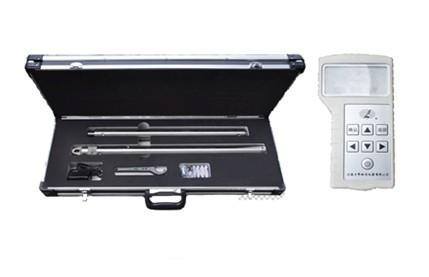

ZCX-2ÐÍ×ê¿×¿×б²âÊÔÒÇרÓÃÓÚÔÚ×ê¾®¹ý³ÌÖвâÁ¿×ê¾®µÄ·½Î»½ÇºÍ¶¥½Ç£¬
ÊÊÓÃÓÚ·Ç´ÅÐÔÑÒ²ãºÍ¿ó²ãÄÚ£¬Ö±¾¶´óÓÚØ46mm µÄ×ê¿×£¬¿É¹ã·ºÓ¦ÓÃÓÚ¹¤
³Ì¡¢Ë®ÎÄ¡¢Ë®µç¡¢Ãº¿ó¡¢Ò±½ð¡¢ÓÍÌï¡¢µØÖʵȲ⾮ÁìÓò¡£ZCX-2ÐÍ×ê¿×¿×
б²âÊÔÒǼ¯´«Í³¼¼ÊõºÍ¸ß¿Æ¼¼ÓÚÒ»Éí£¬²ÉÓÃÎÞÏßͨѶ¼¼Êõ£¬ËùÓвÙ×÷
¾ùÔÚÊÖ³ÖʽÎÞÏß¿ØÖÆÒÇÉÏÍê³É£¬¸ü´óÏ޶ȵØÂú×ãÁ˵ØÖÊ×ê¿×¹¤³ÌÐè
Çó¡£ÒÇÆ÷Êý×ÖÏÔʾ¡¢ÐÔÄÜÎȶ¨¡¢½á¹¹ºÏÀí¡¢Ê¹Ó÷½±ã£¬ÊÇ×ê¿×²âб×î
ÀíÏëµÄ²úÆ·¡£
Ö÷Òª¼¼ÊõÖ¸±ê
1£®¶¥½Ç²âÁ¿·¶Î§£º0¡ã¡«50¡ã ¾«¶È£º¡À0.5¡ã
2£®²âÊÔÉî¶È£º1500Ã×
3£®·½Î»²âÁ¿·¶Î§£º0¡ã¡«360¡ã ¾«¶È£º¡À4¡ã£¨¶¥½Ç¡Ý4¡ãʱ£©
4£®ÃÜ·âÐÔÄÜ£º³ÐÊÜҺѹ²»µÍÓÚ15Mpa
5£®ÍâÐκÍÖØÁ¿£ºØ40mm¡Á1230mm¡¢ÖØÔ¼6 ©K
6£®¹¤×÷ʱ¼ä£º¡Ü120 ·ÖÖÓ
7£®¹¤×÷ζȣº-20¡ãC ~ +85¡ãC
8£®¹¤×÷µçѹ£ºÖ±Á÷9V£¨ÄÚÖã© ÊÖ³ÖʽÎÞÏß¿ØÖÆÒÇ£º 4 ½Ú5 ºÅ¸Éµç³Ø
