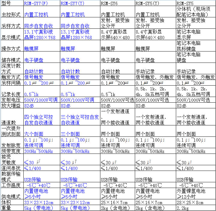

¼¼ÊõÌØµã
1¡¢  ¹ú¼ÊÊ×´´ËÄͨµÀ×Ô·¢×ÔÊÕ»ù×®ÆÊÃæÈ«×éºÏÉù²¨¼ì²â£¬ÒÑÉê
Çë¶àÏî·¢Ã÷רÀû
2¡¢  ×Ô·¢×ÔÊÕµç·Éè¼Æ£¬ÎÞÐè¸ü»»Ì½Í·¶ÔÓ¦Éù²â¹ÜµÄλÖã¬Ò»
´ÎÌáÉýÍê³ÉÁùÆÊÈ«×éºÏ²âÊÔ£¬´ó·ùÌá¸ß¼ì²âËÙ¶È£¬´ó´ó¼õÇáÏÖ
³¡¼ì²âÈËÔ±¹¤×÷Ç¿¶È
3¡¢  Èý»òËĸö¶ÀÁ¢¿É¿ØÊÕ¡¢·¢Í¨µÀ£¬¶à¹Ü»ù×®Éù²¨Í¸Éä¼ì²âЧ
Âʸü¸ß
4¡¢  ÿ¸öÆÊÃæ²âÊÔ²¨Ðθ÷×Կɿص÷½ÚÔöÒæÑÓ³Ù
5¡¢  ²ÉÓó¬´óÕæ²ÊÒº¾§ÏÔʾÆÁ£¬ÏÖ³¡¿ÉͬʱÇåÎúµÄ¹Û²â6¸öÆÊÃæ
²âÊÔ²¨ÐΡ¢²¨ÁС¢²¨ËÙ¡¢²¨·ùµÈÐÅÏ¢£¬²âÊÔ¹ý³ÌÖÐÕû×®ÖÊÁ¿Ò»
Ä¿ÁËÈ»
6¡¢  ²âµãÒÆ¾à5~50cm¿Éµ÷£¬ÎÞ©µã£¬ÎÞÐèÖØ¸´²âÊÔ
7¡¢  ×Ô¶¯¼ÆÊýÌáÉý×°ÖÃÁ¬½Ó·½±ã¡¢¿ì½Ý£¬×î´óÌáÉýËٶȿɴï
  60m/mim
8¡¢  ÒÇÆ÷²ÉÓýðÊôÍâ¿Ç£¬½á¹¹Àι̣¬ÄÍÓÃ
ÐÔÄÜÖ¸±ê
