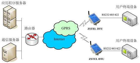

ZSD3120ÊÇÒ»¿îʹÓÃGPRSÍøÂç½øÐÐÎÞÏßÊý¾Ý´«ÊäµÄÖÕ¶ËÉ豸¡£ÄÚÖÃÎ÷ÃÅ×Ó¹«Ë¾Éú²úµÄ¹¤Òµ¼¶¸ß¿É¿¿ÐÔGPRSÒýÇæ£¨MC35i£¯MC39i£©ºÍ¸ßËÙǶÈëʽ´¦ÀíÆ÷¡£Ö§³ÖPPP¡¢TCP¡¢UDP¡¢ICMPµÈÖڶิÔÓÍøÂçÐÒéºÍSOCKET±ê×¼£¬Ìṩȫ͸Ã÷Êý¾Ý´«ÊäºÍÓû§×ÔÓÉ¿ØÖÆ´«ÊäÁ½ÖÖģʽ¡£Í¬Ê±Ö§³Öµã¶Ôµã¡¢µã¶Ô¶àµã¡¢É豸¼ä¡¢É豸ÓëÖÐÐļäµÈ¸÷ÖÖ²»Í¬µÄͨѶģʽ¡£Óû§²»ÓùØÐĸ´ÔÓµÄÍøÂçÐÒ飬ʹÓÃRS232/485/422½Ó¿Ú£¬¾Í¿ÉÒÔ½øÐÐÎÞÏßÊý¾ÝÊÕ·¢£¬ÈÃÄãµÄÉ豸Äܹ»ËæÊ±ËæµØ½ÓÈëInternet¡£

ÄÚÖÃTCP/IPÐÒéÕ»£¬Õë¶ÔÎÞÏßÍø ÂçÓÅ»¯ |
GPRSÎÞÏßÊý¾ÝË«Ïò´«Êä |
ÌṩRS232/485/422½Ó¿Ú |
·ûºÏETSI GSM Phase 2+±ê×¼ |
Ö§³Ö×Ô¶¯ÐÄÌø£¬±£³ÖÓÀ¾ÃÔÚÏß |
Ö§³ÖͼÐλ¯²ÎÊýÅäÖà | |
ÍêÉÆµÄ×Ô¶¯ÖØÁª»úÖÆ,Ç¿´óµÄÊý¾Ý ͨµÀ×Ô»Ö¸´ÄÜÁ¦ |
Ö§³ÖDTU¶ÏÏ߸澯 |
Ö§³ÖÖÇÄÜÖØÁ¬Ä£Ê½£¬´ó·ù½µµÍÎÞЧÁ÷Á¿ |
Ö§³ÖÖÐÐÄΪ¹Ì¶¨IP»ò¶¯Ì¬ÓòÃû |
Ö§³ÖÔ¶³Ì²ÎÊýÅäÖã¬Ô¶³Ì¹Ì¼þÉý¼¶ |
Ö§³ÖÊý¾ÝÖÐÐÄÐéÄâ´®¿Ú£¬¼æÈÝ´óÁ¿ ÒÑÓÐÓ¦ÓÃÈí¼þ |
Ö§³ÖÔ¶³Ì¶ÌÐÅ/µç»°»½ÐÑ |
Ö§³Öµã¶Ôµã¡¢µã¶Ô¶àµã¡¢¶àµã¶Ô¶à µã¶ÔµÈ Êý¾Ý´«Êä |
Ö§³Öͨ¹ý´®¿Ú½øÐй̼þÉý¼¶ |
Ìṩ¶ÌÐÅͨµÀ£¬ÄÚÖÃUnicodeÂë±í |
ÌṩDTUÔÚÏߣ¯ÀëÏßµçÆ½Ö¸Ê¾½Å |
Ö§³Ö300-115200¿í·¶Î§²¨ÌØÂÊ,Ö§ ³ÖÊý¾Ýλ,ÆæÅ¼Ð£Ñéλ,ֹͣλÉè ÖÃ,Ö§³ÖÓ²¼þÁ÷¿Ø |
Ö§³ÖAPNÐéÄâ×¨ÍøÒµÎñ |
Ö§³ÖÏÖ³¡¶¨Ê±·¢ËÍÊý¾Ý²É¼¯Ö¸Áî, ²É¼¯Ö¸ÁîºÍ²É¼¯ÖÜÆÚ¿ÉËæÒâÉèÖà |
Ö§³Ö͸Ã÷ͨÐÅģʽ/¿ØÖÆÍ¨ÐÅģʽ/ ¹¤ÒµMODEMģʽ |
Ö§³ÖÊý¾ÝÖÐÐÄPING²Ù×÷ | |
²úÆ·ÓÅÊÆ |
Ë«Ïò100K´óÈÝÁ¿Êý¾Ý»º³åÇø£¬Ö§ ³Ö´óÊý¾Ý°ü´«Êä |
²ÉÓÃTCP»¬¶¯´°¿Ú¼¼Êõ£¬´ó·ùÌáÉýÊý¾Ý´«ÊäЧÂÊ |
Êý¾Ý100%¿É¿¿ÊÕ·¢ |
Êý¾Ý°üȫ͸Ã÷1:1ÕæÊµ×ª»» |
Ö§³Ö¶àÊý¾ÝÖÐÐÄ£¬×Ô¶¯Çл» |
¸´ºÏʽ¿´ÃŹ·¼¼Êõ£¬ÓÀ²»ËÀ»ú |
EMC¿¹¸ÉÈÅÉè¼Æ£¬Êʺϵç´Å¶ñÁÓ »·¾³Ó¦Óà |
ÊÊÓ¦µÍκ͸ßι¤×÷»·¾³ |
Ìṩ¹¦ÄÜÇ¿´óµÄ¶þ´Î¿ª·¢Æ½Ì¨ | |
