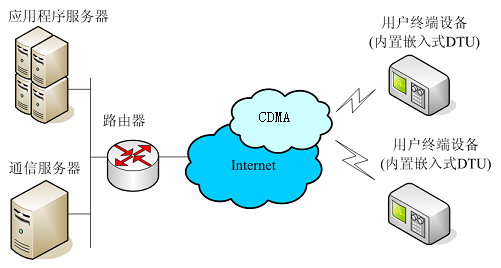

ZSD2220ÊÇÒ»¿îʹÓÃCDMAÍøÂç½øÐÐÊý¾ÝÎÞÏß͸Ã÷´«ÊäµÄǶÈëʽDTUÄ£¿é¡£ÄÚÖù¤Òµ¼¶¸ß¿É¿¿ÐÔCDMAÒýÇæºÍ¸ßËÙǶÈëʽ´¦ÀíÆ÷¡£Ö§³ÖPPP¡¢TCP¡¢UDP¡¢ICMPµÈÖڶิÔÓÍøÂçÐÒéºÍSOCKET±ê×¼£¬Ìṩȫ͸Ã÷Êý¾Ý´«ÊäºÍÓû§×ÔÓÉ¿ØÖÆ´«ÊäÁ½ÖÖģʽ¡£Í¬Ê±Ö§³Öµã¶Ôµã¡¢µã¶Ô¶àµã¡¢É豸¼ä¡¢É豸ÓëÖÐÐļäµÈ¸÷ÖÖ²»Í¬µÄͨѶģʽ¡£Óû§²»ÓùØÐĸ´ÔÓµÄÍøÂçÐÒ飬ʹÓÃTTL´®ÐÐͨÐŽӿڣ¬¾Í¿ÉÒÔ½øÐÐÎÞÏßÊý¾ÝÊÕ·¢£¬ÈÃÄãµÄÉ豸Äܹ»ËæÊ±ËæµØ½ÓÈëInternet¡£ ZSD2220µÄÌØµãÊÇÌå»ý¼«Ð¡£¬×¨ÃÅΪǶÈëʽӦÓÃÉè¼Æ¡£
ϵͳ¼Ü¹¹ |
»ù±¾¹¦ÄÜ |
