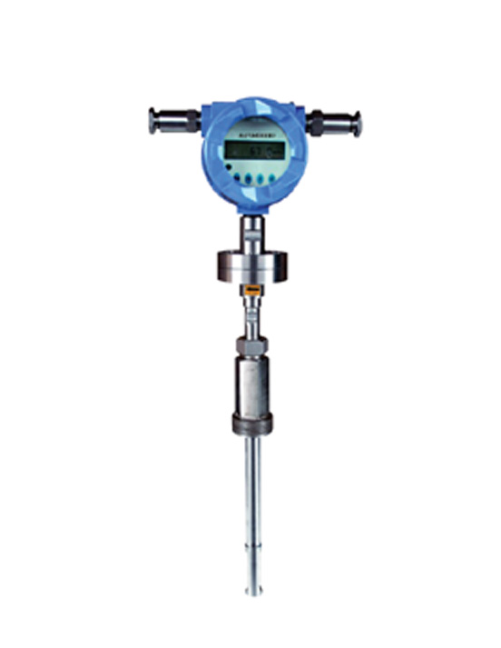

ÈÈÊ½ÆøÌåÖÊÁ¿Á÷Á¿¼ÆÊÇÒÀ¾ÝÎüÊÕÈȵÄËÙ¶ÈÖ±½ÓÓëÖÊÁ¿Á÷Á¿Ïà¹ØµÄÔ­Àí£¬¸ÃÒDZíµÄ´«¸ÐÆ÷ÓÉÁ½¸ö»ù×¼¼¶Èȵç×è(²¬RTD)×é³É¡£Ò»¸öÊÇÖÊÁ¿ËÙ¶È´«¸ÐÆ÷T1£¬Ò»¸öÊDzâÁ¿ÆøÌåζȱ仯µÄζȴ«¸ÐÆ÷T2¡£µ±ÕâÁ½¸öRTDÖÃÓÚ±»²âÆøÌåÖÐʱ£¬ÆäÖд«¸ÐÆ÷T1±»¼ÓÈȵ½ÆøÌåζÈÒÔÉϵÄÒ»¸öºã¶¨µÄβÁíÒ»¸ö´«¸ÐÆ÷T2ÓÃÓÚ¸ÐÓ¦±»²âÆøÌåζȡ£Ëæ×ÅÆøÌåÖÊÁ¿Á÷ËÙµÄÔö¼Ó£¬ÆøÁ÷´ø×߸ü¶àÈÈÁ¿,´«¸ÐÆ÷T1µÄζÈϽµ£¬ÒªÎ¬³ÖT1¡¢T2ºã¶¨µÄζȲT1µÄ¼ÓÈȹ¦ÂʾÍÒªÔö´ó¡£¸ù¾ÝÈÈЧӦµÄ½ðÊ϶¨ÂÉ¡£Òƶ¯µÄÆøÌå·Ö×Óײ»÷Èȵç×èʱÎüÊÕ´ø×ßÈÈÁ¿£¬Á÷Á¿Ô½´ó£¬½Ó´¥Èȵç×èµÄ·Ö×ÓÔ½¶à£¬ÎüÊÕµÄÈÈÁ¿Ô½¶à£¬ÈÈÎüÊÕÓëijÖÖÆøÌåµÄ·Ö×ÓÊý£¬ÈÈÑ§ÌØÐÔºÍÁ÷¶¯ÌØÐÔÓйء£¼ÓÈȹ¦ÂÊP¡¢Î¶Ȳî¡÷T£¨T1-T2£©ÓëÖÊÁ¿Á÷Á¿QÓÐÈ·¶¨µÄÊýѧ¹ØÏµÊ½¡£
P/¡÷T=K1+K2 f(Q)K3
K1¡¢K2¡¢K3ÊÇÓëÆøÌåÎïÀíÐÔÖÊÓйصij£Êý¡£
ÈÈÊ½ÆøÌåÖÊÁ¿Á÷Á¿¼ÆÇø±ðÓÚÆäËüÆøÌåÁ÷Á¿¼Æ£¬²»ÐèÒª½øÐÐѹÁ¦ºÍζÈÐÞÕý£¬Ö±½Ó²âÁ¿ÆøÌåµÄÖÊÁ¿Á÷Á¿£¬ÊÇÕæÕýµÄÖ±½ÓʽÖÊÁ¿Á÷Á¿¼Æ£¬Ò»Ö§´«¸ÐÆ÷¿ÉÒÔ×öµ½Á¿³Ì´Ó¼«µÍµ½¸ßÁ¿³Ì¡£
Ó¦Ó÷¶Î§
¡ñ ÑõÆø¡¢µªÆø¡¢ÇâÆø¡¢ÂÈÆø¼°¶à×é·ÖÆøÌå²âÁ¿¡££¨ÒÒÈ²ÆøÌå³ýÍ⣩¡£
¡ñ ¸ßÂ¯ÃºÆø¡¢½¹Â¯ÃºÆø²âÁ¿¡£
¡ñ Ñ̵ÀÆø²âÁ¿¡£
¡ñ ÕÓÆø¡¢Ë®´¦ÀíÖÐµÄÆØÆøºÍÂÈÆø²âÁ¿¡£
¡ñ ѹËõ¿ÕÆø²âÁ¿¡£
¡ñ ÌìÈ»Æø¡¢Òº»¯Æø¡¢»ð¾æÆøµÈÆøÌåÁ÷Á¿²âÁ¿¡£
¡ñ µç³§¸ß¯µÄÒ»´Î·ç¡¢¶þ´Î·çÁ÷Á¿²âÁ¿¡£
¡ñ ¿ó¾®ÏÂͨ·ç»òÅÅ·çϵͳÁ÷Á¿²âÁ¿¡£
ÌØ µã
¡ñ ²âÁ¿ÆøÌåÖÊÁ¿Á÷Á¿£¬ÎÞÐèζȡ¢Ñ¹Á¦²¹³¥¡£
¡ñ Á¿³Ì±È´ó£¬²âÁ¿Á÷ËÙ·¶Î§£º0.1Nm/s¡«100Nm/s¡£
¡ñ ÎÞѹÁ¦Ëðʧ£¬ÊÊÓÃÒÑÖª½ØÃæ»ýµÄÈÎÒâÐÎ×´¹ÜµÀ¡£
¡ñ Ä͸¯Ê´ÐÍ´«¸ÐÆ÷£¬ÊʺϲâÁ¿¸¯Ê´ÐÔÆøÌå¡£
¡ñ È«Á¿³Ì¶ÎµÄר¼ÒËã·¨£¬ÌرðÊʺϴó¿Ú¾¶²âÁ¿±£Ö¤Á˲âÁ¿µÄ׼ȷ¶È£¬ÊÊÓÚóÒ×½áËã¡£
¡ñ ¿ÉÒÔ³öÉ«µÄÍê³É¹¤ÒչܵÀµÄ¼ì©¼°É豸¹¤×÷¡£
¡ñ Ê©¹¤Á¿¼«Ð¡£¬ÓÉÓÚ²ÉÓòåÈëʽ½á¹¹£¬¿ÉÒÔÔÚÏß°²×°ºÍά»¤¡£
¡ñ »ùµØÊ½ÒDZí¿ÉÒԾ͵ØÏÔʾºÍ´ø±¨¾¯¿ØÖÆ¡£
