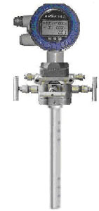

ÍþÁ¦°Í²ÉÓÃÁËÍêÈ«·ûºÏ¿ÕÆø¶¯Á¦Ñ§Ô­ÀíµÄ¹¤³Ì½á¹¹Éè¼Æ£¬ÊÇÒ»ÖÖÔÚ¾«¶È¡¢¹¦Ð§¼°¿É¿¿·½Ãæ´ïµ½ÁËÎÞ±È׿Խ³Ì¶ÈµÄ´«¸ÐÔª¼þ¡£
    Ò»¡¢¸ÅÊö
    ×îÏȽøµÄ²îѹʽÁ÷Á¿²âÁ¿¼¼Êõ
    1¡¢ÓÃ;
    ÊÊÓÃÓÚÆøÌå¡¢ÒºÌåºÍÕôÆûµÄ¸ß¾«¶ÈÁ÷Á¿²âÁ¿¡£ÍþÁ¦°ÍÊÇÒ»ÖÖ²îѹʽ¡¢ËÙÂÊÆ½¾ùʽÁ÷Á¿´«¸ÐÆ÷£¬Í¨¹ý´«¸ÐÆ÷ÔÚÁ÷ÌåÖÐËù²úÉúµÄ²îѹ½øÐÐÁ÷Á¿²âÁ¿¡£ÍþÁ¦°Í·´Ó³Á÷ÌåÕæÊµµÄÁ÷ËÙ£¬Æä¾«¶È´ïµ½¡À 1.0%£¬Öظ´ÐÔ´ï¡À 0.1%¡£ÍþÁ¦°ÍµÄÍ»³öÓŵãÊÇ£ºÊä³öÒ»¸ö·Ç³£Îȶ¨¡¢ÎÞÂö¶¯µÄ²îѹÐźÅ
    2 ¡¢Ì½Í·µÄÉè¼ÆÌØµã
    ×Óµ¯Í·½ØÃæÐÎ×´µÄ̽ͷÄܲúÉú¾«È·µÄѹÁ¦·Ö²¼£¬¹Ì¶¨µÄÁ÷Ìå·ÖÀëµã£»Î»ÓÚ̽ͷ²àºóÁ½±ß¡¢Á÷Ìå·ÖÀëµã֮ǰµÄµÍѹȡѹ¿×£¬¿ÉÒÔÉú³ÉÎȶ¨µÄ²îѹÐźţ¬²¢ÇÒÓÐЧ·À¶Â¡£ÄÚ²¿Ò»Ì廯½á¹¹ÄܱÜÃâÐźÅÉøÂ©£¬Ìá¸ß̽ͷ½á¹¹Ç¿¶È£¬±£³Ö³¤ÆÚ¸ß¾«¶È¡£
    3.ÍþÁ¦°Í̽ͷ·À¶ÂÈûÉè¼ÆÍþÁ¦°ÍÁ÷Á¿Ì½Í·ÒÔÆä׿ԽµÄ·À¶ÂÉè¼Æ£¬³¹µ×°ÚÍÑÁ˰¢Å£°ÍµÈ²åÈëʽÁ÷Á¿Ì½Í·Ò×¶ÂÈûµÄ±×¶Ë£¬Ê¹¾ùËÙ¹ÜÁ÷Á¿Ì½Í·µÄ·À¶Âˮƽ´ïµ½ÁË¿ÕǰµÄ¸ß¶È¡£
    Ì½Í·¸ßѹȡѹ¿×²»»á±»¶Â̽ͷµÄǰ²¿ÐγɸßÑ¹Çø£¬Ñ¹Á¦ÂÔ¸ßÓڹܵÀ¾²Ñ¹£¬×èÖ¹ÁË¿ÅÁ£½øÈë¡£Çë×¢Ò⣺ÔÚ̽ͷµÄ¸ßѹȡѹ¿×´¦Á÷ÌåµÄËÙ¶ÈÊÇÁ㣬ûÓÐÎïÌå»á½øÈëȡѹ¿×¡£¿ª»úʱ£¬Á÷ÌåÔڹܵÀ¾²Ñ¹×÷ÓÃÏ£¬½øÈëÍä¹Ü£¬ºÜ¿ìÐγÉÁËѹÁ¦Æ½ºâµÄ״̬¡£µ±Ñ¹Á¦Æ½ºâ״̬ÐγÉÒÔºó£¬Á÷ÌåÔÚÍä¹Ü½ø¿Ú´¦Óöµ½¸ßѹ£¬ÈƵÀ¶øÐУ¬²»ÔÙ½øÈëÍä¹ÜÖС£
    ÍþÁ¦°ÍµÄµÍѹ¿×ʵÏÖ±¾ÖÊ·À¶ÂÒ»°ãÇé¿öÏ£¬»Ò³¾¡¢É³×ӺͿÅÁ£ÔÚÎнÖÁ¦µÄ×÷ÓÃÏ£¬¼¯ÖÐÔÚ̽ͷµÄºó²¿¡£Õâ¾ÍÊÇΪʲôÇïÌìµÄÊ÷Ò¶×ÜÊǼ¯ÖÐÔÚ±³·çµÄ·¿×ÓºóÃæµÄÔ­Òò¡£ÆäËüµÄ̽ͷÓÉÓÚµÍѹȡѹ¿×È¡ÔÚ̽ͷβ²¿Õæ¿ÕÇø£¬ÔÚÎнÖÁ¦µÄ×÷ÓÃÏ£¬Ì½Í·µÄµÍѹȡѹ¿×ºÜ¿ìµØ±»ÎÐÁ÷´øÀ´µÄÔÓÖʶÂËÀ¡£ÍþÁ¦°ÍµÄ¶ÀÌØÉè¼Æ£¬Ê¹µÍѹȡѹ¿×λÓÚ̽ͷ²àºóÁ½±ß£¬Á÷Ìå·ÖÀëµãºÍβ¼£ÇøµÄǰ²¿¡£ÕâÖÖÉè¼Æ´Ó±¾ÖÊÉÏ·ÀÖ¹Á˶ÂÈû²¢ÇÒÄܲúÉúÒ»¸ö·Ç³£Îȶ¨µÄµÍѹÐźš£
    4.̽ͷµÄÓŵã
    ¿É²âÁ¿¶àÖÖ½éÖÊ£¬Ó¦Ó÷¶Î§¹ã·º
    ¾«¶È¸ß¡¢Á¿³Ì±È´ó
    Ì½Í·È¡Ñ¹¿×±¾ÖÊ·À¶Â
    ²âÁ¿ÐźÅÎȶ¨¡¢²¨¶¯Ð¡
    ¹ÜµÀÓÀ¾ÃѹËðµÍ
    ¶ÀÓиßÇ¿¶ÈµÄ×Óµ¯Í·Ð¬Ë«Ç»½á¹¹
    °²×°·ÑÓõͣ¬»ù±¾Ãâά»¤
    ¿ÉÒÔÔÚÏß°²×°ºÍ¼ìÐÞ
    5.ÍþÁ¦°Í¾ùËÙ¹ÜÁ÷Á¿´«¸ÐÆ÷µÄÌØµã
    Îȶ¨µÄÐźÅ
    ÍþÁ¦°ÍµÄµÍѹȡѹ¿×λÓÚ̽ͷ²àºóÁ½±ß¡¢Á÷ÌåÓë̽ͷ·ÖÀëµãÖ®¼ä£¬Ô¶ÀëÎÐÁ÷²¨¶¯ÇøÓò¡£
    ×¿Ô½µÄ³¤ÆÚ¸ß¾«¶È
    ÍþÁ¦°ÍÄܹ»±£Ö¤¾«¶ÈµÄ³¤ÆÚÎȶ¨£¬ÕâÊÇÒòΪ£º
    ¢Å. Ëü²»ÊÜÄ¥Ëð¡¢ÎÛ¹¸ºÍÓÍÎÛµÄÓ°Ïì¡£
    ¢Æ. ½á¹¹ÉÏûÓпÉÒÆ¶¯²¿¼þ¡£
    ¢Ç. Éè¼ÆÉÏÅųýÁ˶ÂÈûÏÖÏóµÄ·¢Éú¡£ÔÚ̽ͷǰ²¿£¬¸ß¾²Ñ¹ÇøÎ§ÈÆ×Å̽ͷ£¬Ê¹¸ßѹȡѹ¿×²»»á±»¶ÂÈû¡£×îÖØÒªµÄÊÇ£¬µÍѹ¿×È¡ÔÚ̽ͷ²àºóÁ½±ß£¬Á÷Ìå´Ó±íÃæÐ±ÂÓ¶ø¹ý£¬±£»¤Á˵Íѹ¿×²»»á±»ÂÓ¶¯£¬¶øÆäËüµÄ̽ͷÈÝÒ×¶ÂÈû£¬ÒòΪËüÃǵĵÍѹȡѹ¿×ÔÚÔÓÖʾۼ¯µÄµÍѹ²¨¶¯ÇøÓò¡£
    ×îµÍµÄ°²×°·ÑÓÃ
    ¢Å. Ö»ÐèÒª½øÐм¸Ó¢´çµÄÏßÌõº¸½Ó£¬Íê³É°²×°ÊǷdz£¼òµ¥ºÍ¿ì½ÝµÄ¡£
    ¢Æ. Ó¦ÓÃרÓù¤¾ß£¬¿ÉÒÔʵÏÖ´øÑ¹ÔÚÏß°²×°¡£
    ¢Ç. È«²¿µÄ·§ºÍ¸÷ÖÖÒÇÆ÷µÄ½Ó¿ÚÖ»Ðè½øÐмòµ¥µÄ×°Å䣬ÐèÒª·Ç³£µÍµÄ×°Åä·ÑÓá£
    ·Ç³£µÍµÄÔËÐзÑÓÃ
    ¢Å.ËüÊÇÒ»ÖÖ·ÇÊÕËõ½ÚÁ÷µÄÉè¼Æ£¬×÷ΪһÖÖ²åÈëʽÁ÷Á¿Ì½Í·£¬ÍþÁ¦°ÍµÄÔËÐзÑÓÃÊÇ×îµÍµÄ¡£
    ¢Æ.ÍþÁ¦°ÍÖ»²úÉú·Ç³£µÍµÄÓÀ¾ÃÐÔѹÁ¦ËðºÄ£¬µäÐ͵ÄÉÙÓÚ0.7KPa
    ¢Ç. Ò»¸ö¿×°åÔª¼þËù²úÉúµÄÓÀ¾ÃÐÔѹÁ¦ËðºÄ³¬¹ý14KPa
    ¢È.Óë¿×°å±È½Ï£¬ÍþÁ¦°ÍµÄÄÜÁ¿ËðºÄ½µµÍÁË95%¡£
    Á¬Ðø¹¤×÷µÄÍþÁ¦°Í´Ó¸ù±¾É϶žøÁ˶µĿÉÄÜ£¬µ«ÊÇÔÚÒÔÏÂÇé¿öÏ£¬ÍþÁ¦°ÍÈÔҪעÒâ·À¶Â£º
    ¢Å. µ±Òýѹ¹Üй©£¬Ì½Í·¸ßѹƽºâÇøÔâµ½ÆÆ»µ£¬ÔÓÖÊÖÐÖ±¾¶½ÏСµÄ¿ÅÁ£¾ÍÓпÉÄܽøÈëÈ¡
    Ñ¹¿×¡£
    ¢Æ. µ±¹ÜµÀ´¦ÓÚÍ£²úʱ£¬ÓÉÓÚ·Ö×ӵIJ¼ÀÊÔ˶¯£¬¿ÅÁ£Ð¡µÄÔÓÖÊÓпÉÄܽøÈëȡѹ¿×¡£
    ¢Ç. ϵͳƵ·±¿ªÍ£»ú£¬ÔÚ¸ßÑ¹ÇøÐγɵÄ˲¼ä£¬¿ÅÁ£Ð¡µÄÔÓÖÊÓпÉÄܽøÈëȡѹ¿×£¬ÈÕ»ýÔÂÀÛ£¬¾ÍÓпÉÄÜÔì³É̽ͷµÄ¶ÂÈû¡£
    ¢È. ½éÖÊÖк¬ÓдóÁ¿µÄ½¹ÓÍ¡¢ÔåÀàÉúÎ»òÕߺ¬ÓÐÏËά״µÄÎïÖÊ£¬Ò²ÓпÉÄÜÔì³É̽ͷµÄ¶ÂÈû¡£
    6 ¡¢Ó¦ÓÃм¼Êõ
    ¶À´´µÄÉè¼Æ´ø·§ÃŵĽÓÍ·ÍþÁ¦°Í...ȫеÄÉè¼ÆÀíÄîÌṩһ¸öȫеĸÅÄÔÚÒÇÆ÷µÄ½ÓÍ·´¦ÄÚÖÃÒÇ±í½ØÖ¹·§
    1 . ʹ°²×°ºÍά»¤¸ü¼Ó¼òµ¥¡£
    2 . ¼õÉÙ×°Å䲿¼þµÄÊýÁ¿£¬Ê¹Ó²¼þÁ¬½Ó
    ³É±¾½µµÍ¡£
    ¿ì½ÝµÄ°²×°ÏµÍ³
    ¿ì½Ý²åÈëºÍ°Î³ö
    ÃÜ·âÇý¶¯ÏµÍ³Äܹ»±ÜÃâËð»µÔª¼þ
    Äܹ»·Ö±ðÓ¦ÓÃÓÚ¶à¸ö̽ͷµÄ°²×°
    È«²¿°²×°²»³¬¹ý1 Сʱ
    ¶þ¡¢Ö÷Òª¼¼ÊõÖ¸±ê
    1¡¢ÍþÁ¦°ÍÁ÷Á¿²âÁ¿ÏµÍ³ÐÔÄÜÖ¸±ê
    ²âÁ¿¾«¶È£º¡À 1% ÖØ¸´¾«¶È£º¡À 0.1%
    ÊÊÓÃѹÁ¦£º0¡«40MPa ÊÊÓÃζȣº£­ 180¡æ¡«£« 550¡æ
    ²âÁ¿ÉÏÏÞ£ºÈ¡¾öÓÚ̽ͷǿ¶È²âÁ¿ÏÂÏÞ£ºÈ¡¾öÓÚ²âÁ¿×îС²îѹҪÇó
    Á¿ ³Ì ±È£º´óÓÚ10¡Ã1
    ÊÊÓùܾ¶£º38mm¡«9000mm Ô²¹Ü¡¢·½¹Ü
    ÊÊÓýéÖÊ£ºÂú¹Ü¡¢µ¥ÏòÁ÷¶¯µÄ¡¢µ¥ÏòµÄÆøÌå¡¢ÕôÆûºÍÕ³¶È²»´óÓÚ1 0 Àå²´µÄÒºÌå
    ÍþÁ¦°ÍµÄʹÓ÷¶Î§¼°Æä¹ã·º£¬Ëü´óÁ¿ÓÃÓÚ¸÷ÖÖÆøÌå¡¢ÒºÌåºÍÕô
    ÆûµÄ²âÁ¿£¬ÒÔÏÂΪµäÐÍÓ¦ÓýéÖÊ¡£
    ÆøÌå/ÒºÌå/ÕôÆû
    ÌìÈ»Æø/ÀäÈ´Ë®/±¥ºÍÕôÆû
    Ñ¹Ëõ¿ÕÆø/¹øÂ¯Ë®/¹ýÈÈÕôÆû
    È¼Æø/³ýÑÎË®
    ÆøÌå̼Ç⻯ºÏÎï/ÒºÌå̼Ç⻯ºÏÎï
    ÈÈ¿ÕÆø/µÍÎÂÒºÌå
    ·¢ÉúÂ¯ÆøÌå/µ¼ÈÈÒºÌå
    Èý¡¢ÍþÁ¦°Í¹¤×÷Ô­Àí¼ò½é
    µ±Á÷ÌåÁ÷¹ý̽ͷʱ£¬ÔÚÆäǰ²¿²úÉúÒ»¸ö¸ßѹ·Ö²¼Çø£¬¸ßѹ·Ö²¼ÇøµÄѹÁ¦ÂÔ¸ßÓڹܵÀµÄ¾²Ñ¹¡£¸ù¾Ý²®Å¬Àû·½³ÌÔ­Àí£¬Á÷ÌåÁ÷¹ý̽ͷʱËٶȼӿ죬ÔÚ̽ͷºó²¿²úÉúÒ»¸öµÍѹ·Ö²¼Çø£¬µÍѹ·Ö²¼ÇøµÄѹÁ¦ÂÔµÍÓڹܵÀµÄ¾²Ñ¹¡£Á÷Ìå´Ó̽ͷÁ÷¹ýºóÔÚ̽ͷºó²¿²úÉú²¿·ÖÕæ¿Õ£¬²¢ÔÚ̽ͷµÄÁ½²à³öÏÖÐýÎС£¾ùËÙÁ÷Á¿Ì½Í·µÄ½ØÃæÐÎ×´¡¢±íÃæ´Ö²Ú×´¿öºÍµÍѹȡѹ¿×µÄλÖÃÊǾö¶¨Ì½Í·ÐÔÄܵĹؼüÒòËØ¡£µÍѹÐźŵÄÎȶ¨ºÍ׼ȷ¶Ô¾ùËÙ̽ͷµÄ¾«¶ÈºÍÐÔÄÜÆð¾ö¶¨ÐÔ×÷Óá£ÍþÁ¦°Í¾ùËÙÁ÷Á¿Ì½Í·Äܾ«È·µØ¼ì²âµ½ÓÉÁ÷ÌåµÄƽ¾ùËÙ¶ÈËù²úÉúµÄƽ¾ù²îѹ¡£ÍþÁ¦°Í¾ùËÙÁ÷Á¿Ì½Í·Ôڸߡ¢µÍÑ¹ÇøÓа´Ò»¶¨×¼ÔòÅŲ¼µÄ¶à¶Ôȡѹ¿×£¬Ê¹×¼È·²âƽ¾ùÁ÷ËÙ³ÉΪ¿ÉÄÜ.
