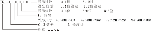

| Ò»¡¢ Ðͺż°º¬Òå |

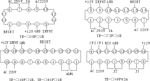

| <ËÄ¡¢ Á¬½Óͼ |

1£©¡¢ÏÔʾÆ÷£ºÕý³£¹¤×÷ʱ,ÉϱßËÄλÊýÂë¹ÜÏÔʾµ±Ç°¼ÆÊýÖµ¡£Ï±ßËÄλÊýÂë¹ÜÏÔʾÉ趨ֵ¡£ 2£©¡¢¼ÆÊýÖµÉ趨£ºÀûÓÃÔö¼Ó¼üºÍλѡ¼ü¼´¿ÉÈÎÒâÉ趨¼ÆÊýÆ÷µÄ¼ÆÊýÖµ¡¢±¶ÂÊÖµ¡£ µÚÒ»´Î°´Î»Ñ¡¼ü£¨ £©£¬ÉϱߵÚһλÊýÂë¹Ü³ÊÉÁ˸״̬£¬°´Ôö¼Ó¼ü£¨¡÷£©£¬É趨´ËÊýÖµ£»ÔÙ°´Î»Ñ¡¼ü£¨ £©£¬ÉϱߵڶþλÊýÂë¹ÜÉÁ˸£¬°´Ôö¼Ó¼ü£¨¡÷£©£¬É趨´ËÊýÖµ£»ÒÀ´ÎÀàÍÆ£¬É趨µÚÈýλ¡¢µÚËÄλÊýÖµ£¬¼´É趨ÁËËÄλ¼ÆÊýÖµ£»´ËʱÔÙ°´Î»Ñ¡¼ü£¨ £©£¬Ï±ߵÚһλÊýÂë¹Ü³ÊÉÁ˸״̬£¬°´Ôö¼Ó¼ü£¨¡÷£©£¬É趨´ËÊýÖµ£»È»ºó°´Î»Ñ¡¼ü£¨ £©£¬Ï±ߵڶþλÊýÂë¹ÜÉÁ˸£¬°´Ôö¼Ó¼ü£¨¡÷£©£¬É趨´ËÊýÖµ£»ÒÀ´ÎÀàÍÆ£¬É趨ϱߵÚÈýλ¡¢µÚËÄλÊýÖµ£¬¼´É趨Á˼ÆÊýÆ÷µÄ±¶ÂÊÖµ£¨ÏÔʾֵµÈÓÚ¼ÆÊýÂö³åÊý³ËÒÔ±¶ÂÊ£¬±¶ÂÊÖµ·¶Î§£º0.001-9.999£©£»ÕâʱÊýÂë¹ÜÈÔÔÚÉÁ˸£¬8ÃëÖÖºó£¬ÉÁ˸ֹͣ£¬ÒÔÉÏËùÉ趨µÄ¼ÆÊýÖµ¡¢±¶ÂÊÖµ±ã×Ô¶¯´æÈë»úÄÚ¡£ ×¢Ò⣺ÔÚÕû¸öÉ趨¹ý³ÌÖÐ,Ó¦Á¬Ðø½øÐÐ,ÿÁ½²½ÖèÖ®¼ä²»Ó¦³¬¹ý8ÃëÖÓ¡£ 3£©¡¢½ÓÏß¶Ë×Ó˵Ã÷£º ¢Ù¡¢GNDΪ¹«¹²¶Ë,PAUΪ¼ÆÊýÑ¡Ôñ¶Ë,¼ÆÊýÑ¡Ôñ¶ËPAUÓ빫¹²¶ËGNDÏà½Ó,¼ÆÊýΪµ¹¼ÆÊý,·´Ö®ÎªÕý¼ÆÊý. ¢Ú¡¢RSTΪ¼ÆÊý¸´Î»¶Ë£¬RST¶ËÓëGND¶Ë½Óͨ£¬¼ÆÊýÆ÷»Ö¸´³õʼ״̬£»RST¶ËGND¶Ë¶Ï¿ª£¬¼ÆÊýÆ÷´Ó³õʼֵ¿ªÊ¼¼ÆÊý¡£ ¢Û¡¢INPUTΪ¼ÆÊýÊäÈë¶Ë£¬¿ª¹ØÁ¿¡¢µçƽÂö³åÁ½ÖÖÊäÈëÐźżæÈÝ¡£¿ª¹ØÁ¿Èç³£¿ª´¥µã¡¢¹âµç¶Ô¹Ü¡£µçƽÂö³å£ºµÍµçƽ£º-30V¡ª+0.6V£»¸ßµçƽ£º+4V¡ª+30V¡££¨¼ûͼ1£© |

1£©¡¢ÏÔʾÆ÷£ºÕý³£¹¤×÷ʱ£¬°ËλÊýÂë¹ÜÏÔʾµ±Ç°¼ÆÊýÖµ¡£ 2£©¡¢¼ÆÊýÖµÉ趨£ºÀûÓÃÔö¼Ó¼üºÍλѡ¼ü¼´¿ÉÈÎÒâÉ趨¼ÆÊýÆ÷µÄ¼ÆÊýÖµ¡¢±¶ÂÊÖµ¡£ ÏȰ´Î»Ñ¡¼ü£¨ £©£¬ÉϱߵÚһλÊýÂë¹Ü³ÊÉÁ˸״̬£¬°´Ôö¼Ó¼ü£¨¡÷£©£¬É趨´ËÊýÖµ£»ÔÙ°´Î»Ñ¡¼ü£¨ £©£¬ÉϱߵڶþλÊýÂë¹ÜÉÁ˸£¬°´Ôö¼Ó¼ü£¨¡÷£©£¬É趨´ËÊýÖµ£»ÒÀ´ÎÀàÍÆ£¬É趨ÉϱߵÚÈýλ¡¢µÚËÄλÊýÖµ£¬Ï±ߵÚһλ¡¢µÚ¶þλ¡¢µÚÈýλ¡¢µÚËÄλÊýÖµ£¬¼´É趨Á˼ÆÊýÆ÷µÄ¼ÆÊýÖµ£¬ÔÙ°´Î»Ñ¡¼ü£¨ £©£¬Ö»ÓÐÉϱßËÄλÊýÂë¹ÜÁÁ£¬ÇÒµÚһλÊýÂë¹ÜÉÁ˸£¬°´Ôö¼Ó¼ü£¨¡÷£©£¬É趨´ËÊýÖµ£¬ÔÙ°´Î»Ñ¡¼ü£¨ £©£¬ÉϱߵڶþλÊýÂë¹ÜÉÁ˸£¬°´Ôö¼Ó¼ü£¨¡÷£©£¬É趨´ËÊýÖµ£¬ÒÀ´ÎÀàÍÆ£¬É趨ÉϱߵÚÈýλ¡¢µÚËÄλÊýÖµ£¬¼´É趨Á˼ÆÊýÆ÷µÄ±¶ÂÊÖµ£¨ÏÔʾֵµÈÓÚ¼ÆÊýÂö³åÊý³ËÒÔ±¶ÂÊ£¬±¶ÂÊÖµ·¶Î§£º0.001-9.999£©£»ÕâʱÊýÂë¹ÜÈÔÔÚÉÁ˸£¬8ÃëÖÖºó£¬ÉÁ˸ֹͣ£¬ÒÔÉÏËùÉ趨µÄ¼ÆÊýÖµ¡¢±¶ÂÊÖµ±ã×Ô¶¯´æÈë»úÄÚ¡£ 3£©¡¢½ÓÏß¶Ë×Ó˵Ã÷£º ¢Ù¡¢GNDΪ¹«¹²¶Ë£¬PAUΪ¼ÆÊýÑ¡Ôñ¶Ë,¼ÆÊýÑ¡Ôñ¶ËPAUÓ빫¹²¶ËGNDÏà½Ó,¼ÆÊýΪµ¹¼ÆÊý,·´Ö®ÎªÕý¼ÆÊý. ¢Ú¡¢RSTΪ¼ÆÊý¸´Î»¶Ë£¬RST¶ËÓëGND¶Ë½Óͨ£¬¼ÆÊýÆ÷»Ö¸´³õʼ״̬£»RST¶ËGND¶Ë¶Ï¿ª£¬¼ÆÊýÆ÷´Ó³õʼֵ¿ªÊ¼¼ÆÊý ¢Û¡¢INPUTΪ¼ÆÊýÊäÈë¶Ë£¬¿ª¹ØÁ¿¡¢µçƽÂö³åÁ½ÖÖÊäÈëÐźżæÈÝ¡£¿ª¹ØÁ¿Èç³£¿ª´¥µã¡¢¹âµç¶Ô¹Ü¡£µçƽÂö³å£ºµÍµçƽ£º-30V¡ª+0.6V£»¸ßµçƽ£º+4V¡ª+30V¡££¨¼ûͼ1£© |

| 2£©¡¢¼ÆÊýÊäÈë¶Ë£ºÊäÈë1Ϊ¼õ1¼ÆÊý£¬ÊäÈë2Ϊ¼Ó1¼ÆÊý£¬¿É½ÓÈ뿪¹ØÁ¿Ò²¿É½ÓÈëµçƽÂö³å¡£µçƽÂö³å£ºµÍµçƽ£º-30V¡ª+0.6V£»¸ßµçƽ£º+4V¡ª+30V¡££¨¼ûͼ1£© |

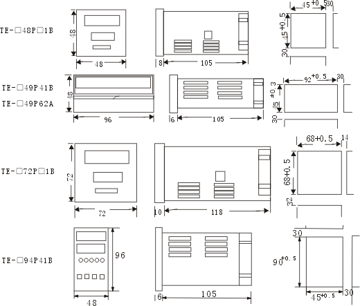

| °Ë¡¢ÍâÐμ°¿ª¿×³ß´ç |
