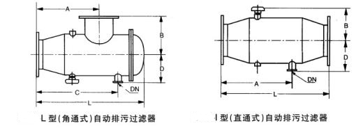

Èý¡¢ÍâÐͳߴç

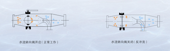

ËÄ¡¢Ë®Á÷ʾÒâͼ
Îå¡¢ÐͺÅÓë¹æ¸ñ£º
HGLZ¡ªL£¨½Çͨʽ£©×Ô¶¯ÅÅÎÛ¹ýÂËÆ÷                                         µ¥Î»£¨mm£©
ÐͺÅ
L
A
B
C
D
ÅÅÎÛ¿ÚDN
Á÷Á¿t/h
HGLZ¡ªL¡ª40
320
170
80
226
90
15
12
HGLZ¡ªL¡ª50
350
185
90
244
100
15
19
HGLZ¡ªL¡ª65
380
200
100
270
120
20
28
HGLZ¡ªL¡ª80
445
230
120
310
140
25
HGLZ¡ªL¡ª100
536
265
160
365
180
32
80
HGLZ¡ªL¡ª125
624
315
190
440
200
40
125
HGLZ¡ªL¡ª150
728
375
220
520
230
160
HGLZ¡ªL¡ª200
884
500
260
670
280
65
320
HGLZ¡ªL¡ª250
1120
625
310
830
330
80
490
HGLZ¡ªL¡ª300
1310
750
350
1000
380
100
710
HGLZ¡ªL¡ª350
1514
875
410
1180
450
125
970
HGLZ¡ªL¡ª400
1730
1000
470
1350
480
150
1260
HGLZ¡ªL¡ª450
1896
1125
510
1500
500
150
1600
HGLZ¡ªL¡ª500
2080
1250
550
1680
580
150
1970
HGLZ¡ªL¡ª600
2490
1500
650
2000
650
200
2850
HGLZ¡ªL¡ª700
2680
1600
680
2150
700
200
3880
HGLZ¡ªL¡ª800
2880
1750
700
2300
820
200
5080
HGLZ¡ªL¡ª900
3150
1850
800
2480
880
200
6410
HGLZ¡ªL¡ª1000
3370
2000
900
2675
920
250
9910
HGLZ¡ªI£¨Ö±Í¨Ê½£©×Ô¶¯ÅÅÎÛ¹ýÂËÆ÷                                            µ¥Î»£¨mm£©
ÐͺÅ
L
A
B
D
ÅÅÎÛ¿ÚDN
Á÷Á¿t/h
HGLZ¡ªI¡ª40
245
185
63
90
15
12
HGLZ¡ªI¡ª50
255
190
70
100
15
19
HGLZ¡ªI¡ª65
270
195
83
120
20
28
HGLZ¡ªI¡ª80
320
232
96
140
25
HGLZ¡ªI¡ª100
350
260
128
180
32
80
HGLZ¡ªI¡ª125
438
326
162
200
40
125
HGLZ¡ªI¡ª150
525
390
189
230
160
HGLZ¡ªI¡ª200
700
520
220
280
65
320
HGLZ¡ªI¡ª250
875
650
255
330
80
490
HGLZ¡ªI¡ª300
1050
780
294
380
100
710
HGLZ¡ªI¡ª350
1200
885
331
450
125
970
HGLZ¡ªI¡ª400
1400
1040
377
480
150
1260
HGLZ¡ªI¡ª450
1550
1145
420
500
150
1600
HGLZ¡ªI¡ª500
1700
1250
462
580
150
1970
HGLZ¡ªI¡ª600
2000
1460
537
650
200
2850
HGLZ¡ªI¡ª700
2280
1720
607
700
200
3880
HGLZ¡ªI¡ª800
2500
1900
685
820
200
5080
HGLZ¡ªI¡ª900
2800
2180
785
880
200
6410
HGLZ¡ªI¡ª1000
3120
2470
860
920
250
9910
