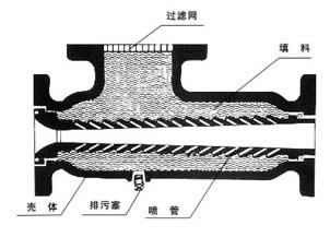

Ò»¡¢QSHÐÍÆûË®»ìºÏ¼ÓÈÈÆ÷ ¸ÅÊö
  QSHÆûË®»ìºÏÆ÷ÊÇÒ»ÖÖ×°ÉèÓڹܵÀÉÏÖ±½Óʽ¼ÓÈÈÉ豸£¬¾ßÓÐÈÈЧÂʸߡ¢ÔëÉùµÍ¡¢°²×°¼òµ¥¡¢²»Õ¼¿Õ¼äµÈÌØµã£¬¹ã·ºÓ¦ÓÃÓÚ²Éů¡¢¿Õµ÷ÖмÓÈÈϵͳ¡£
   QSHÆûË®»ìºÏÆ÷½á¹¹ÈçͼËùʾ£¬ºËÐIJ¿¼þΪÀ­·§¶ûÅç¹Ü£¬Ë®Á÷Óë´Óб¿×ÅçÈëµÄÕôÆû³ä·Ö»ìºÏºóÁ÷³ö£¬¿ÇÌåÄÚÌîÓнðÊôÌîÁÏ£¬Ïû³ýÔëÉù¡£

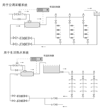

Èý¡¢QSHÐÍÆûË®»ìºÏ¼ÓÈÈÆ÷ Ñ¡ÐͲο¼
   QSHÆûË®»ìºÏÆ÷¿ÉÓÃÓÚ¿Õµ÷²Éů¡¢ÎÀÉúÈÈË®µÄ¼ÓÈÈϵͳ£¬¸ù¾Ýʵ¼ÊË®Á÷Á¿µÄÕôÆûºÄÁ¿Ñ¡ÓûìºÏÆ÷¡£
    1¡¢»ìºÏÆ÷δͨÈëÕôÆûʱ£¬¶î¶¨Á÷Á¿Ï£¬Ë®Í·ËðʧΪ5mH2O£¬Í¨ÈëÕôÆûºó£¬Ë®Í·Ëðʧ¿É°´1mH2O¿¼ÂÇ;         2¡¢ÕôÆûѹÁ¦¾Í´óÓÚˮѹ0.5MPaÒÔÉÏ£»
    3¡¢»ìºÏÆ÷ÓÃÓÚÉú»îÈÈˮϵͳʱӦÉèÖÃÖмäË®Ï䣬²»ÄÜÖ±½Ó½øÈëÁÜÔ¡Æ÷£¬·ÀÖ¹ÒâÍâʹʷ¢Éú£»
    4¡¢»ìºÏÆ÷ÒËÉ豸ÔÚË®±ÃµÄÎüË®²à¡£

ËÄ¡¢QSHÐÍÆûË®»ìºÏ¼ÓÈÈÆ÷ °²×°ÓëʹÓÃ
1£®»ìºÏÆ÷¿Éˮƽ°²×°£¬Ò²¿ÉÒÔÊúÖ±ÏòÉϰ²×°£¬ÕôÆûÈë¿ÚӦˮƽ»òÏòÏ£»
2£®»ìºÏÆ÷ǰºó×°Éè·§ÃÅ¡¢Ñ¹Á¦±í¼°Î¶ȼƣ¬ÒÔ±ãÓÚ¹Û²ìºÍµ÷½Ú»ìºÏÆ÷¹¤×÷×´¿ö£»
3£®Æô¶¯Ê±£¬Ó¦ÏÈͨˮ£¬ÔÙͨÆû£»Í£»úʱ£¬ÏÈ¹Ø¶ÏÆûÔ´£¬ÔÙ¶ÏË®¡£
