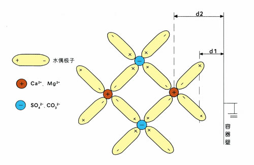

¶þ¡¢ISIÐÍÀë×Ó°ôË®´¦ÀíÆ÷¹¤×÷Ô­Àí
·À¹¸£ºÀë×Ó°ôË®´¦ÀíÆ÷ͨ¹ý8500V¸ßѹ¾²µç³¡µÄÖ±½Ó×÷Ó㬸ıäË®·Ö×ÓÖеĵç×ӽṹ£¬Ë®Å¼¼«×Ó½«Ë®ÖÐÒõ¡¢ÑôÀë×Ó°üΧ£¬²¢°´Õý¸ºË³Ðò³ÊÁ´×´ÕûÆëÅÅÁУ¬Ê¹Ö®²»ÄÜ×ÔÓÉÔ˶¯£¬Ë®ÖÐËùº¬ÑôÀë×Ó²»ÖÂÇ÷ÏòÆ÷±Ú£¬×èÖ¹¸Æ¡¢Ã¾Àë×ÓÔÚÆ÷±ÚÉÏÐγÉË®¹¸£¬´Ó¶ø´ïµ½·À¹¸µÄÄ¿µÄ¡£
2
¡ô³ý¹¸£ºÓÉÓÚ¾²µçµÄ×÷Óã¬ÔڽṸϵͳÖÐÄÜÆÆ»µ¹¸·Ö×Ó¼äµÄµç×Ó½áºÏÁ¦£¬¸Ä±ä¾§Ìå½á¹¹£¬´ÙʹӲ¹¸ÊèËÉ£¬²¢ÇÒ»áÔö´óˮż¼«¾à£¬ÔöÇ¿ÆäÓëÑÎÀàÀë×ÓµÄË®ºÏÄÜÁ¦£¬´Ó¶øÌá¸ßË®¹¸µÄÈܽâËÙÂÊ£¬Ê¹¼º¾­²úÉúµÄË®¹¸ÄÜÖð½¥°þÊ´¡¢ÍÑÂ䣬´Ó¶ø´ïµ½³ý¹¸µÄÄ¿µÄ¡£
¡ô³ýÐ⣺Ð⹸ÊÇË®¹¸µÄÒ»ÖÖ£¬³ý¹¸ÔòÄܳýÐâ¡£
¡ôɱ¾úÃðÔ壺Àë×Ó°ôË®´¦ÀíÆ÷²úÉúÒ»¶¨Á¿»îÐÔÑõÈçO2-¡¢·OH¡¢H2O2£¬ÕâЩ»îÐÔÑõÄÜÆÆ»µÉúÎïϸ°ûµÄÀë×ÓͨµÀ£¬¸Ä±äϸ¾úºÍÔåÀàÉú´æµÄÉúÎﳡ£¬Ó°Ïìϸ¾úÉúÀí´úл£¬´Ó¶øÆðµ½É±¾úÃðÔå×÷Óá£
¡ô·À¸¯£º»îÐÔÑõ¶ÔÎÞ¹¸ÏµÍ³ÖеĽðÊô±íÃæÄܲúÉúÒ»²ã΢±¡Ñõ»¯Ä¤·ÀÖ¹¸¯Ê´¡£
