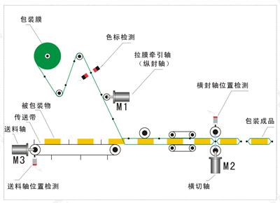

ÈýËÅ·þ°ü×°»úϵͳ
  • ÈýËÅ·þ°ü×°»úÖÐÖ÷ÒªÓÉÉÏͼÖÐÈý¸öËÅ·þÍê³É£¬ÆäÖÐM1ΪÀ­Ä¤Ç£ÒýÂí´ï£¬ÓÃÖÇÄÜÐÍËÅ·þBWS-BBHϵÁÐÇý¶¯£¬ÔËÐÐÓÚËÙ¶Èģʽ
  • 2ΪºáÇÐÖáÂí´ï£¬ÒÔµç×Ó͹ÂÖÈ¡´úÔ­À´»úе͹ÂÖ£¬Ê¹²ÃÇг¤¶È·¶Î§30MM-1000MM£¬»»³¤¶ÈʱֻҪÇá´¥ÈË»ú½çÃæ¼´¿ÉÍê³É£»´ËÖá²ÉÓõIJÉÓÃBWS-BBRÂÖÇÐרÓÃËÅ·þÇý¶¯£¬Õâ¿îËÅ·þÄÚÖÃÂÖÇÐרÓÃÔ˶¯¿ØÖÆ¿¨£¬¿É×ÔÐÐÍê³ÉÔÚ¸ßËÙÔ˶¯×´Ì¬ÏµÄ×Ô¶¯×·±ê·âÇÐ(×·×ÙM1×Ô¶¯¼ÆËãËÙ¶È),ͬʱ¿ÉÒÔÊä³ö5×éÈÎÒâ½Ç¶Èµç×Ó͹ÂÖ£¬Ð­ÖúÍê³É×Ô¶¯Î¹ÁÏ£®
  • M3ΪËÍÁÏÖáÂí´ï£¬ÓÃBWS-BBT×Ô¶¯¶ÔλרÓÃËÅ·þÇý¶¯£¬´ËËÅ·þ°´±ÈÀýͬ²½ÓÚÀ­Ä¤ÖáËÙ¶È£¬ÔËÓÃÄÚÖÃÔ˶¯¿ØÖÆ¿¨Íê³É¶¯Ì¬×·×Ù£¬²¢¶ÔλÓÚ°üװĤÉÏÉ«±ê£¬²¢ÓÉËÍÁÏÖáλÖüì²âʱʱÐÞÕýÎó²î£¬È·±£ÎïÁÏÓë°üװĤ¾«×¼¶Ôλ
  • ´ËϵͳµÄ¸´ÔÓ±à³Ì¾ùÓÉÄÚÖÃÔ˶¯¿ØÖÆ¿¨µÄ·½Ê½ÓÉËÅ·þÇý¶¯Æ÷À´Íê³É£¬Ö»Ðè±àдÈË»ú½çÃæµÄ¼òµ¥³ÌÐò¼´¿ÉʵÏÖ¿ØÖƶ¯×÷£¬Ê¹Õû¸öϵͳ¼òµ¥¡¢¾­¼Ã¡¢¸ßЧ¡¢¿É¿¿
