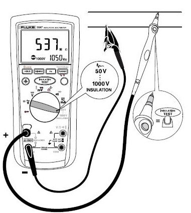

Fluke 1587Õ×Å·±íµÄ¾øÔµ²âÊÔ£º

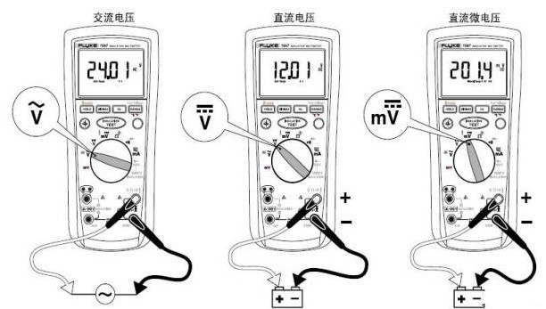

Fluke 1587¾øÔµÍòÓÃ±í½»Ö±Á÷µçѹ²âÊÔ£º

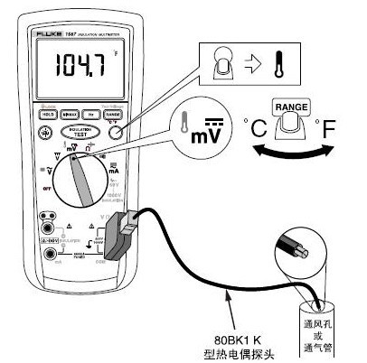

Fluke 1587Êý×ÖÕ×Å·±í²âÁ¿Î¶ȲâÊÔ£º

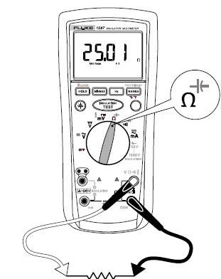

Fluke 1587Êý×ÖÕ×Å·±í²âÁ¿µç×裺
Fluke 1587Êý×ÖÕ×Å·±í²âÁ¿µç×è
