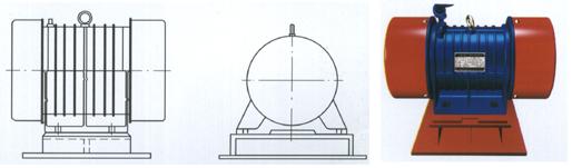

LZFÐͲֱÚÕñ¶¯Æ÷£¨LZFÐ͵ÍÔëÉùÁϲַÀ±ÕÈû×°Öã©   Ò»¡¢ÓÃ; LZF²Ö±ÚÕñ¶¯Æ÷ÓֳƵÍÔëÉùÁϲַÀ±ÕÈû×°Ö㬸òúÆ·ÊÇÕë¶ÔÁϲ֡¢Á϶·³öÁ϶ÂÈû¶øÉè¼ÆÍê³É£¬ÊÇ·ÀÖ¹ºÍÏû³ýÁϲ֡¢ÁϹ޻òÁ϶·ÄÚÎïÁÏµÄÆð¹°¡¢¹Ü״ͨµÀ¡¢Êµ²ÖµÈ±ÕÈûÏÖÏóµÄרÓÃÉ豸£¬ÒÔ±£Ö¤Á÷Áϳ©Í¨£¬Ìá¸ßÎïÁÏÊäËÍ×Ô¶¯»¯³Ì¶È¡£¿É¹ã·ºÓÃÓÚµçÁ¦¡¢½¨²Ä¡¢ÃºÌ¿¡¢¿óɽ¡¢»¯¹¤¡¢Ò±½ð¡¢ÖýÔì¡¢ÇṤ¡¢Ê³Æ·¡¢ÖÆÒ©¡¢Á¸Ê³¡¢½»Í¨µÈ¸÷ÖÖ´ýÒµ¡£   ¶þ¡¢Ìصã 1¡¢·À±ÕÈûÄÜÁ¦Ç¿¡¢¹¦ºÄµÍ¡¢Ð§¹ûºÃ£» 2¡¢ÊÙÃü³¤¡¢ÔëÉùµÍ£» 3¡¢·À±ÕÈûÄÜÁ¦¿Éµ÷¡¢ÊÊÓ÷¶Î§¹ã£» 4¡¢°²×°ºÍάÐÞ·½±ã¡£ Èý¡¢°²×° LZF²Ö±ÚÕñ¶¯Æ÷°²×°·½·¨ÓÐÁ½ÖÖ£º¢ÙÖ±½Óº¸½ÓÔÚÁ¸²ÖµÄ²Ö±ÚÉÏ£»¢ÚʹÓÃÂÝ˨¹Ì¶¨£¨¿ÉÑ¡£©   ËÄ¡¢Ê¹Ó÷½·¨ ¢Ù¡¢LZF²Ö±ÚÕñ¶¯Æ÷µÄÕñ¶¯Á¦ÓÐЧ·¶Î§Îª4m2£¨×¢ÒâÕñ¶¯Á¦Ë¥¼õÒòËØ£©£¬Óû§¿É¸ù¾ÝÁϲֵĴóСȷ¶¨²Ö±ÚÕñ¶¯Æ÷µÄʹÓÃÊýÁ¿£» ¢Ú¡¢µ±Á½Ì¨²Ö±ÚÕñ¶¯Æ÷¶Ô³Æ°²×°ÔÚ²Ö±ÚµÄÁ½¸ö²àÃæÉÏʱ£¬°²×°Î»ÖÃÓ¦ÉÏÏÂ´í¿ª£¨Ó¦¡Ý100mm£©£¬ÒÔÃâÏ໥¸ÉÈÅ£» ¢Û¡¢Õñ¶¯µç»úµÄµçÀÂÒý³öÏßÓ¦¼ÓÒԹ̶¨£¬¹Ì¶¨¼ä¾àÓ¦¡Ý500mm¡¢¡Ü1000mm¡£   ËÄ¡¢²Ù×÷ÓëάÐÞ Õñ¶¯µç»úÔËת³õÆÚ£¬ÓÉÓÚÕñ¶¯µç»úµ×½ÅÆ½ÃæºÍÕñ¶¯Æ÷°²×°Æ½ÃæµÄÄ¥ºÏ£¬¹Ì¶¨ÂÝ˨µÄËø½ôÁ¦»áÓÐËù½µµÍ£¬²¢³öÏÖÇá΢µÄËɶ¯£¬¹ÊÔÚʹÓóõÆÚÓ¦½«Õñ¶¯µç»úµÄ¹Ì¶¨ÂÝ˨¼Ó¹ÌËø½ô£¨Ç°Á½ÖÜÿÌìÖÁÉÙËø½ôÒ»´Î£¬Á½ÖܺóÿÖܼì²éÒ»´Î£©£¬ÐëÑϸñ°´ÕÕʹÓÃ˵Ã÷Êé²Ù×÷¡£ Îå¡¢²úÆ·¼¼Êõ¹æ¸ñºÍ²ÎÊý
µã»÷д°¿Ú´ò¿ª´óͼ
 ÐͺŠ Ê¹Ó÷¶Î§  ÅäÓõç»ú  ÍâÐγߴç(mm)
 ²Ö±Úºñ¶È(mm)  ×¶²¿²ÖÈÝ(T)  µç»úÐͺŠ ¼¤ÕñÁ¦(KN)  ¹¦ÂÊ(KW) ÖØÁ¿(Kg)
 LZF-3  1.6~3.2  0.35  YZU-1-2  1  0.09  16.5  280¡Á210¡Á220
 LZF-4  3.2~4.5  1  YZU-1.5-2  1.5  0.15  25  280¡Á210¡Á220
 LZF-5  4.5~6  3  YZU-2.5-2  2.5  0.2  32  280¡Á210¡Á220
 LZF-6  6~8  10  YZU-5-2  5  0.37  63  320¡Á240¡Á250
 LZF-10  8~10  20  YZU-10-2  10  0.75  84  390¡Á300¡Á320
 LZF-15  10~13  50  YZU-15-2  15  1.2  166  460¡Á370¡Á350
 LZF-25  15~25  150  YZU-30-2  30  2.2  220  550¡Á440¡Á380
