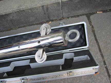

      ËÄо̽ͷ                          ̽ͷÀ­»·

¡¡¡¡²â¸Ë£º²â¸ËÊÇÓɲ»Ðâ¸Ö¼Ó¹¤¶ø³ÉµÄ£¬ÍⲿÓÐÁ½×éµ¼ÂÖ£¬ÒÔ±ãÑØ²âб¹Üµ¼²Û»¬¶¯£¬Í·²¿ÓÐÒ»½Ó¿Ú£¬Äܹ»ºÍ²âÍ·Á¬½Ó¡£Î²²¿ÓÐÒ»Ìú»·ÊÇ˨ÉþË÷Óã¬ÒÔ±ãÑØ×ŵ¼²ÛÏòºóÃæÀ­¶¯¡£
¡¡¡¡µçÀ²âÍ·£º²âÍ·ÊÇÕû¸öÒÇÆ÷µÄÃô¸Ð²¿Î»£¬¶øµçÀÂÊǸø²âÍ·¹©µç£¬´«µÝÐźţ¬ÒÔ¼°ÊDzâÍ·²âÊÔµãµÄ¿Ì¶È³ßºÍÀ­¶¯µÄÉþË÷£¬ÎªÁ˸üºÃÌá¸ßÆäÐÔÄÜ£¬µçÀÂоÏßÖÐÉèÓжþ¸ùÌØÖÆµÄ¼Óǿо£¬µçÀÂÉÏÿ0.5Ã×¼ä¾àÓÐÒ»±êÖ¾£¬±êÖ¾Ëùʾ¾àÀë´Ó²âÍ·µÄÁ½×éµ¼ÂÖÖеãÆð¼Ç¡£
