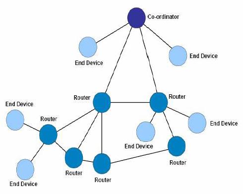

EIC-ZC10 ZIGBEEÎÞÏßÊý´«ÊÇÒ»Öָ߿ɿ¿µÄÎÞÏßÊý´«ÍøÂ磬ÀàËÆÓÚCDMAºÍGSMÍøÂ磬ÀàËÆÓÚÒÆ¶¯ÍøÂç»ùÕ¾¡£Í¨Ñ¶¾àÀë´Ó±ê×¼µÄ75Ã×µ½¼¸°ÙÃס¢¼¸¹«À²¢ÇÒÖ§³ÖÀ©Õ¹¡£EIC-ZC10 ZIGBEEÎÞÏßÊý´«ÊÇÒ»¸ö½«RS232/RS485´®¿ÚÉ豸µÄ´®¿ÚͨÐÅÁ¢¼´×ª»»ÎªZigBeeÎÞÏßÍøÂçͨÐŵÄË«Ïòת»»´«ÊäÉ豸¡£×ª»»Æ÷²ÉÓÃ͸Ã÷´«Êä»òÕß·Ç͸Ã÷µÄ·½Ê½£¬¸ù¾ÝÓû§×Ô¼ºµÄÐèÒª½øÐÐÑ¡¶¨¡£EIC-ZC10 ZIGBEEÎÞÏßÊý´«°üÀ¨ÈýÖÖÀàÐÍ£ºÐµ÷Æ÷(Coordinator)¡¢Â·ÓÉÆ÷(Router)¡¢½Úµã(End Device)£¬ÆäÖÐ×î³£ÓõÄÊÇе÷Æ÷ºÍ·ÓÉÆ÷¡£ÔÚÒ»¸öZigBeeÓ¦ÓÃÍøÂçÖУ¬ÐèÒªÒ»¸öе÷Æ÷ºÍ¶à¸ö·ÓÉÆ÷»òÕß½Úµã×é³É£¬ÈçÏÂͼËùʾ¡£Õâ¸öÍøÂçÊÇÒ»¸öµäÐ͵ÄMeshÍøÂç¡£
£¨Í¼£© ZIGBEE×éÍøÍ¼
ÔÚÕâ¸öÍøÂçÖУ¬Ã¿Ò»¸öÊý¾Ý²É¼¯µã£¬¶¼¿ÉÒÔÓëе÷Æ÷ËæÊ±Í¨ÐÅ¡£Ðµ÷Æ÷¿ÉÒÔ½«ÕâЩ²É¼¯µ½µÄÊý¾Ý»ã×ܵ½¼ÆËã»úÖУ¬½øÐзÖÎö¡£´ËÍ⣬е÷Æ÷Ò²¿ÉÒÔËæÊ±Ïòij¸ö²É¼¯µã·¢ËÍÖ¸Áî»òÕß½»»¥Êý¾Ý¡£ZigBeeÎÞÏßÊý´«¹ã·ºÓ¦ÓÃÓÚÊý¾Ý²É¼¯ÏµÍ³£¬ÕâЩϵͳһ°ã¶¼ÐèÒª½¡×³µÄ¡¢°²È«µÄ¡¢µÍ¹¦ºÄÎÞÏßÍøÂçÓ¦Óã¬ÕâЩҪÇóZigBee¿ÉÒԺܺõØÂú×ãÓû§µÄÐèÇó¡£³£ÓõÄÁìÓòÓУºÎÞÏß´«¸ÐÆ÷ÍøÂ磬С·¶Î§ÎÞÏ߲ɼ¯¡¢Â·µÆ¿ØÖÆ¡¢¼ÒÍ¥ºÍÉÌÒµ½¨Öþ×Ô¶¯»¯¡¢Íæ¾ßºÍÓÎÏ·ÍâΧÉ豸¡¢¼ÒÍ¥ÍøÂç¡¢¹¤ÒµÏµÍ³¡¢Ò£¸Ð¿±²â(Èç×Ô¶¯³±í)µÈÁìÓò¡£
