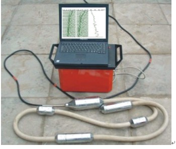

XG£­IÐÍ¿×ÄÚ×Ô¶¯¼¤·¢ÕñÔ´²¨ËÙÒÇÊÇÒ»Ì׸߷ֱæÂÊ¡¢Êý×Ö»¯µÄ²â¾®ÒÇÆ÷£¬¾ßÓзÖʱ²ÉÑù£¬µü¼Ó¡¢Â˲¨¡¢ÐźÅÔöÇ¿¡¢ÒÖÖÆÔëÉùÒÔ¼°ÏÖ³¡ÊµÊ±¼ÆËã¡¢ÏÔʾʵ²â²¨ÐκͲâÊÔ½á¹ûµÈ¹¦ÄÜ¡£
XG¡ªI×Ô¶¯¼¤·¢ÕñÔ´²¨ËÙ²â¼ì²âÒÇÖ÷ÒªÓÉÖ÷»ú¡¢¾®ÖÐÐü¹Òʽ̽ͷ¼°Á¬½ÓµçÀ¡¢ÐźŵçÀ¡¢´¥·¢µçÀµÈ×é³É¡£¾®ÖÐÐü¹Òʽ̽ͷÖ÷ÒªÓÉÈ«ÃÜ·âµç´Åʽ¼¤ÕñÔ´¡¢Á½¸ö¶ÀÁ¢µÄÈ«ÃÜ·â¼ì²¨Æ÷¼°¸ßÇ¿¶ÈÁ¬½ÓÈí¹ÜµÈ×é³É¡£

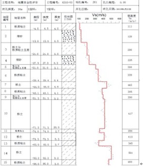

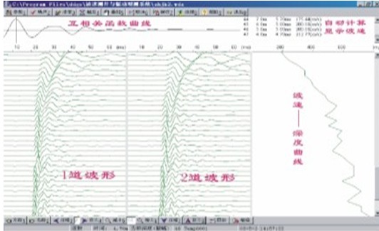

                 Éî¶È-ËÙ¶È·ÖÎöͼ
                             ²¨ËÙ-Éî¶È·ÖÎöͼ
¼ì²¨Æ÷½ÓÊÕS²¨µÄÕñ¶¯ÐźŲ¢×ª»»³ÉµçÐźţ¬È»ºó´«Êäµ½¼ÆËã»ú£¬¼ÆËã»ú¶ÔÐźŽøÐÐÊý¾Ý´¦Àíºó²ÉÓÃÁ½µÀ»¥Ïà¹Ø·ÖÎö·½·¨£¬×Ô¶¯¼ÆËãS²¨ÔÚÁ½µÀ¼ì²¨Æ÷¼ä´«²¥µÄʱ¼ä²î£¬´Ó¶ø¼ÆËã³öÁ½µÀ¼äµÄS²¨´«²¥ËÙ¶È¡£
