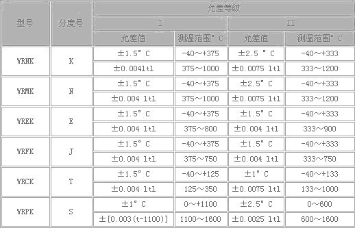

¡ô²âÁ¿Î¶ȼ°Ôʲî

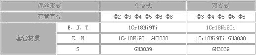

¡ôż˿ֱ¾¶¼°²ÄÁÏ

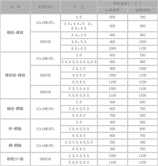

¡ôîø×°ÈȵçÅ¼ÍÆ¼öʹÓÃζÈ

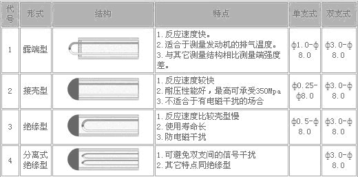

¡ôîø×°Èȵçż²âÁ¿¶ËÐÎʽ

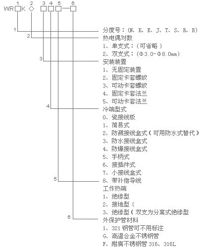

¡ôÐͺÅÃüÃû·½Ê½
