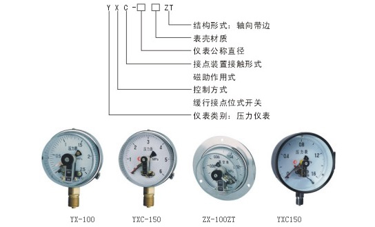

ÐÍ ºÅ£º YXC

Ðͺűíʾ

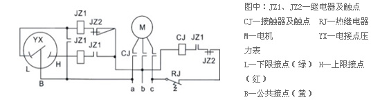

µçÆøµç·Á¬½ÓʾÒâͼ

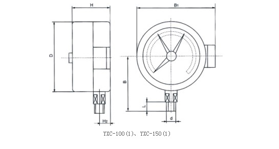

ÍâÐγߴç
