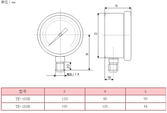

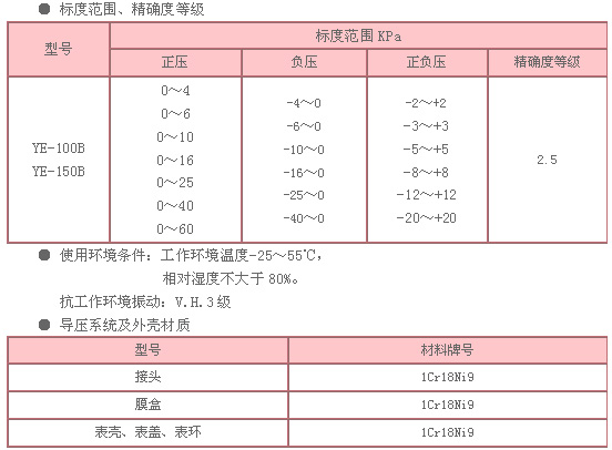

     ²»Ðâ¸ÖĤºÐѹÁ¦±í¸ù¾ÝÆÕͨĤºÐѹÁ¦±íµÄ½á¹¹Ô­Àí¶øÑÐÖÆ¾ßÓÐÄ͸¯Ê´µÄ΢ѹ²âÁ¿ÒÇ±í¡£µ¼Ñ¹ÏµÍ³ÐÅÍâ¿Ç¾ù²ÉÓò»Ðâ¸Ö²ÄÁÏÖÆ³É¡£Ó¦ÓÃÓÚÄ͸¯Ê´ÒªÇó½Ï¸ßµÄ¹¤ÒÕÁ÷³ÌÖжԸ÷ÖÖÆøÌå½éÖʵÄ΢ѹºÍ¸ºÑ¹µÄ²âÁ¿£»Ò²¿ÉÓÃÓÚ¹øÂ¯Í¨·ç¡¢ÆøÌå¹ÜµÀ¡¢È¼ÉÕ×°Öõȼ°ÆäËüÀàËÆÉ豸ÉÏ¡£ÊÇÒý½ø¹úÍâÏȽø¼¼ÊõÉ豸ÖÐͬÀàÒDZíʵÏÖ¹ú²ú»¯µÄÀíÏëÅäÌײúÆ·¡£
½á¹¹Ô­Àí
     ÒDZíÓɲâÁ¿ÏµÍ³£¨°üÀ¨½ÓÍ·¡¢Ä¤ºÐµÈ£©¡¢´«¶¯»ú¹¹¡¢Ö¸Ê¾×°ÖúÍÍâ¿Ç×é³É¡£µ¼Ñ¹ÏµÍ³¼°Íâ¿Ç¾ùÓò»Ðâ¸Ö²ÄÁÏÖÆ³É£¬²ÉÓÃÃÜ·âÐͽṹ£¬·ÀÖ¹ÎÛ»àÎïÇÖÈë¡£
     µ±±»²â½éÖʵÄѹÁ¦×÷ÓÃÓÚĤºÐʱ£¬Æä×ÔÓɶ˲úÉúÏàÓ¦µ¯ÐÔ±äÐÎÒ»Î»ÒÆ£¬¾­²¦¸Ë´ø¶¯´«¶¯»ú¹¹·Å´ó£¬ÓÉָʾװÖý«±»²âѹÁ¦ÔÚÒDZí¶ÈÅÌÉÏָʾ³öÀ´¡£
ÐͺÅÃüÃû
