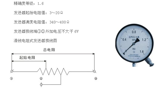

     µç×èÔ¶´«Ñ¹Á¦±íÊÊÓÃÓÚ²âÁ¿¶ÔÍ­¼°Í­ºÏ½ð²»Æð¸¯Ê´×÷ÓõÄÒºÌå¡¢ÕôÆûºÍÆøÌåµÈ½éÖʵÄѹÁ¦¡£ÒòΪÔÚÒDZíÄÚ²¿ÉèÖÃÒ»»¬Ïßµç×èʽ·¢ËÍÆ÷£¬¹Ê¿É°Ñ±»²âÖµÒÔµçÁ¿Öµ´«ÖÁÔ¶ÀëµãµÄ¶þ´ÎÒDZíÉÏ£¬ÒÔʵÏÖ¼¯Öмì²âºÍÔ¶¾à¿ØÖÆ¡£´ËÍ⣬±¾ÒÇ±í²¢Äܾ͵ØÖ¸Ê¾Ñ¹Á¦£¬ÒÔ±ãÓÚÏÖ³¡¹¤ÒÕ¼ì²é¡£

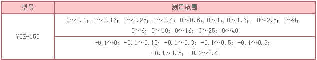

     ²âÁ¿·¶Î§
½á¹¹Ô­Àí
     ±¾ÒDZíÓÉÒ»¸öµ¯»É¹ÜѹÁ¦±íºÍÒ»»¬Ïßµç×èʽ·¢ËÍÆ÷µÈ×é³É¡£
    ÒDZí»úе²¿·ÝµÄ×÷ÓÃÔ­ÀíÓëÒ»°ãµ¯»É¹ÜѹÁ¦±íÏàͬ¡£ÓÉÓÚµç×è·¢ËÍÆ÷ϵÉèÖÃÒª³ÝÂÖ´«¶¯»ú¹¹ÉÏ£¬Òò´Ëµ±³ÝÂÖ´«¶¯»ú¹¹ÖеÄÉÈÐγÝÂÖÖá²úÉúƫתʱ£¬µç×è·¢ËÍÆ÷µÄת±Û£¨µçË¢£©Ò²ÏàÓ¦µØµÃÒÔÆ«×ª£¬ÓÉÓÚµçË¢ÔÚµç×èÉÏ»¬ÐУ¬Ê¹µÃ±»²âÁ¿Ñ¹Á¦ÖµµÄ±ä»¯±ä»»Îªµç×èÖµµÄ±ä»¯£¬¶ø´«ÖÁ¶þ´ÎÒDZíÉÏ£¬Ö¸Ê¾³öÒ»ÏàÓ¦µÄ¶ÁÊýÖµ¡£Í¬Ê±£¬Ò»´ÎÒDZíҲָʾ³öÏàÓ¦µÄѹÁ¦Öµ¡£
