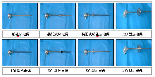

WRϵÁй¤ÒµÓÃÈȵçż×÷ΪζȲâÁ¿´«¸ÐÆ÷ ,ͨ³£ÓëζȱäËÍÆ÷¡¢µ÷½ÚÆ÷¼°ÏÔʾÒDZíµÈÅäÌ×ʹÓÃ,×é³É¹ý³Ì¿ØÖÆÏµÍ³ £¬ÓÃÒÔÖ±½Ó²âÁ¿»ò¿ØÖƸ÷ÖÖÉú²ú¹ý³ÌÖÐ0-1800¡æ·¶Î§ÄÚµÄÁ÷Ìå¡¢ÕôÆûºÍÆøÌå½éÖÊÒÔ¼°¹ÌÌå±íÃæµÈζȡ£ÈȵçżÊÇÓÉÁ½ÖÖ²»Í¬³É·ÖµÄµ¼ÌåÁ½¶Ë½ÓºÏ³É»ØÂ·Ê±,µ±Á½½ÓºÏµãζȲ»Í¬Ê±£¬¾Í»áÔÚ»ØÂ·ÄÚ²úÉúÈȵçÁ÷¡£Èç¹ûÈȵçżµÄ¹¤×÷¶ËÓë²Î±È¶Ë´æÔÚÓÐβîʱ£¬ÏÔʾÒÇ±í½«»áÅúʾ³öÈȵçż²úÉúµÄÈȵçÊÆËù¶ÔÓ¦µÄζÈÖµ¡£ÈȵçżµÄÈȵ綯ÈȽ«Ëæ×ŲâÁ¿¶ËζÈÉý¸ß¶øÔö³¤£¬ËüµÄ´óСֻÓëÈȵçż²ÄÁϺÍÁ½¶ËµÄζÈÓйء¢ÓëÈȵ缫µÄ³¤¶È¡¢Ö±¾¶Î޹ء£¸÷ÖÖÈȵçżµÄÍâÐγ£ÒòÐèÒª¶ø¼«²»Ïàͬ£¬µ«ÊÇËüÃǵĻù±¾½á¹¹È´´óÖÂÏàͬ£¬Í¨³£ÓÉÈȵ缫¡¢¾øÔµÌ×±£»¤¹ÜºÍ½ÓÏߺеÈÖ÷Òª³É·Ö×é³É¡£
¡ôÌØµã
     ×°Åä¼òµ¥£¬¸ü»»·½±ã£»
     ѹ»Éʽ¸ÐÎÂÔª¼þ£¬¿¹ÕñÐÔÄܺã»
    ²âη¶Î§´ó£»
    »úеǿ¶È¸ß£¬ÄÍѹÐÔÄܺã»

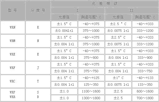

¡ô²âÁ¿Î¶ȼ°Ôʲî

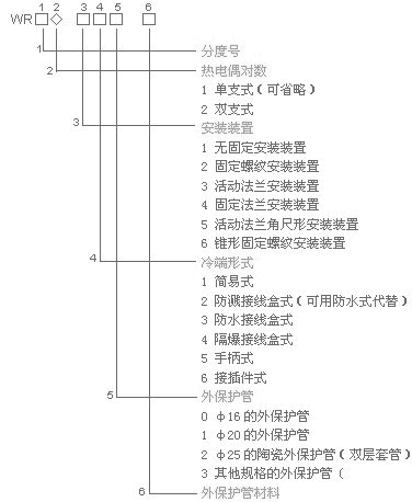

¡ôÐͺÅÃüÃû·½Ê½
    1 321¸Ö¹Ü¿É²»Óñê×¼
    G ¸ßκϽð²»Ðâ¸Ö¹Ü
    F Ä͸¯²»Ðâ¸Ö¹Ü 316,316L
    T1 ¸ßÂÁÖÊ£¨Ñõ»¯ÂÁ£©ÌÕ´ÉÍâ±£»¤¹Ü
    T2 ¸ÕÓñÌÕ´ÉÍâ±£»¤¹Ü
