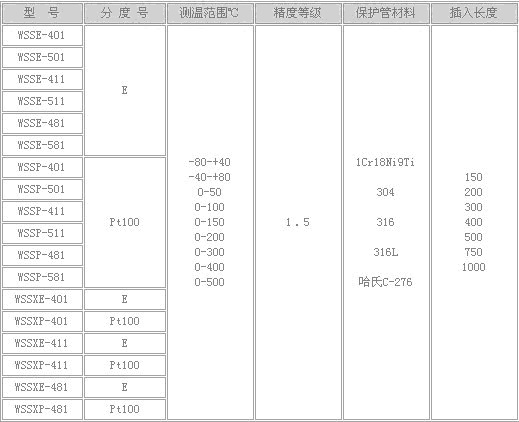

²úÆ·Ãû³Æ£º ´øÈȵçż£¨×裩˫½ðÊôζȼÆ
ÐÍ ºÅ£º WY-WSS
Ò»¡¢Ó¦ÓÃ
    WY-WSS´øÈȵçż£¨×裩˫½ðÊôζȼƲÉÓÃË«½ðÊôζȼÆÓëÈȵçż/Èȵç×èÒ»ÌåµÄ·½Ê½£¬¼ÈÂú×ãÏÖ³¡²âÎÂÐèÇó£¬ÓÖÂú×ãÔ¶¾àÀë´«ÊäÐèÇó,¿ÉÒÔÖ±½Ó²âÁ¿¸÷ÖÖÉú²ú¹ý³ÌÖеÄ-80-+500¡æ·¶Î§ÄÚÒºÌå¡¢ÕôÆøºÍÆøÌå½éÖÊÒÔ¼°¹ÌÌå±íÃæ²âΡ£
¶þ¡¢Ö÷Òª¼¼Êõ²ÎÊý
    ±ê¶ÈÅ̹«³ÆÖ±¾¶£º100¡¢150
    ÈÈÏìӦʱ¼ä£º¡Ü40s
    ¾«¶ÈµÈ¼¶£º1.0¡¢1.5
    Èȵçż£ºI¼¶ 1.5¡æ£»II¼¶ 2.5¡æ
    Èȵç×裺A¼¶ ¡À£¨0.15+0.005ItI£©
    Èȵç×裺B¼¶ ¡À(0.30+0.005)
    ·À»¤µÈ¼¶£ºIP55
